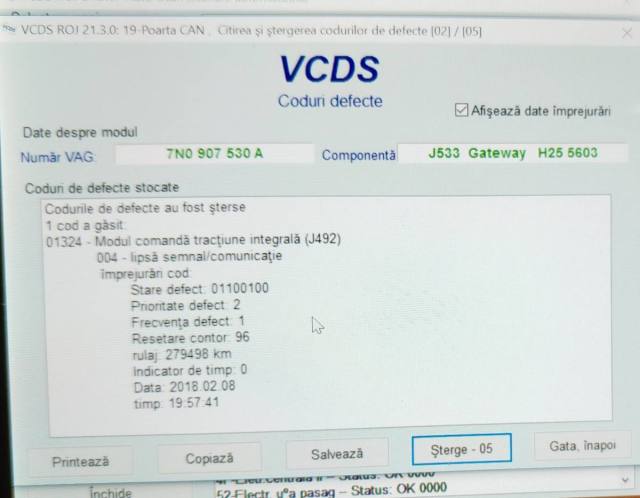

Va salut, am urmatoarea eroare la haldex, mentionez ca spatele cupleaza, am verificat. Ati intampinat? Cunoasteti posibile cauze? Multumesc.
@TsicostmealotUlei si filtru au fost schimbate la haldex ?  pompa a fost curatata ?   Vad ca frecventa este o singura data , asa ca pare un inceput de avertizare.

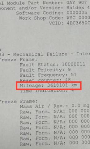

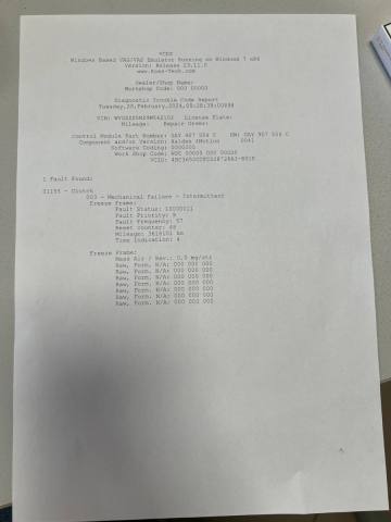

am aceasta eroare si masina tremura la rece si in sarcina.
Ce ar putea fi?
multumesc.

Reviziile  la haldex au fost facute la termen ?
La 60000 am schimbat uleiul, acum am cam 78000.
S-a dat jos si pompa, s-a curatat sita, si inlocuit si garniturile, sau s-a schimbat doar uleiul?
@EEXCALADE cred ca e o eroare acolo, nu cred ca ar fi avut colegul cand sa faca peste 3 milioane de km :lol:
0AY907554C e un haldex de generatie  veche ,fabricat inainte de  2008.
@Mihai ENE Seria din poza WVGZZZ5NZ9W542102 este pentru masina din 2009 , daca ai schimbat doar uleiul fara filtru si curatat de pompa , posibil de aici a pornit problema .  Filtrul trebuie schimbat neaparat  si pompa curatata. Informatii gasesti in acest topic mai sus.
