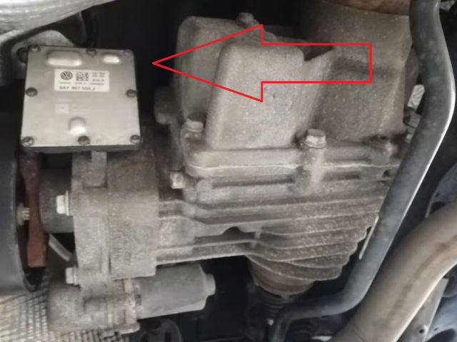

As dori sa știu unde se afla acea mufa de conectare la Tiguanul meu din 2015, 2.0tdi, dsg., pentru a vedea dacă este intacta, poate de acolo este problema. Multumesc, orice sfat e binevenit.
@jonnyy_b  in spate pe unitatea hadex este  conform imaginii de mai jos , sunt 2 mufe , cea cu mai multe fire este cea care duce la ECM , cealalta este de la pompa.

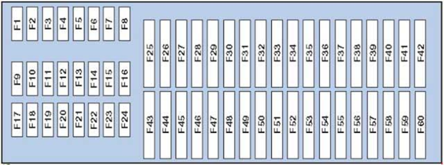

 Iti sugerez sa verifici in habitaclu siguranta numarul 10 care este de 10A sa nu fie arsa , cea de la Haldex Control Module.
Daca siguranta este arsa trebuie investigata problema , punerea unei sigurante noi nu este rezolvare .  Cea mai comuna este pompa si solenoida infundate si ulei neschimbat  de foarte mult timp. ;)
Mulțumesc. Voi verifica siguranța F10 iar apoi ma bag sub masina la puntea spate din ce vad în poza sa curat mufele...în cazul în care mai sunt intacte. Uleiul haldex e neschimbat, are masina 165.000km. Ma gândeam inițial sa fie ceva problema de conectica din moment ce este imposibil sa accesez modulul haldex din vcds. Chiar dacă e rezolvarea de la mufe sau siguranta oricum am în plan sa schimb urgent uleiul la haldex.

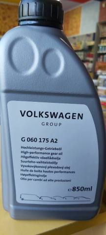

Am luat acest ulei  pt. Haldex . E made in Sweden. E OK?
Este pt. tiguan 2014

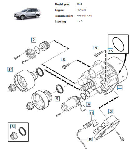

Volvo foloseste un sistem haldex similar, ofera cod de piesa pentru filtru dar nu exista compatibilitate 100% cu VW

Uleiul nu știu dacă e ce trebuie?
Ar fi păcat sa stric haldexul pentru un ulei.
Norma este aceeași.

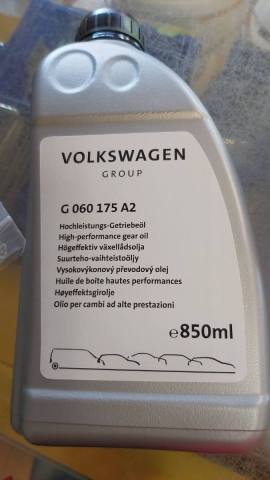

Am luat acest ulei.
E ce trebuie(adică original ) sau NU.
Asta e dilema mea.
z e n i t h
Uleiul este original

 Am schimbat uleiul la Haldex și am pus G060 175A2. Așa mi-a dat de la magazin. Am găsit acum ca trebuia G065 175A2 la Haldex gen5. Care e cel recomandat de producător?
G060 e cel corect.
G065 este pentru modelele dupa 2019 - gen 6
