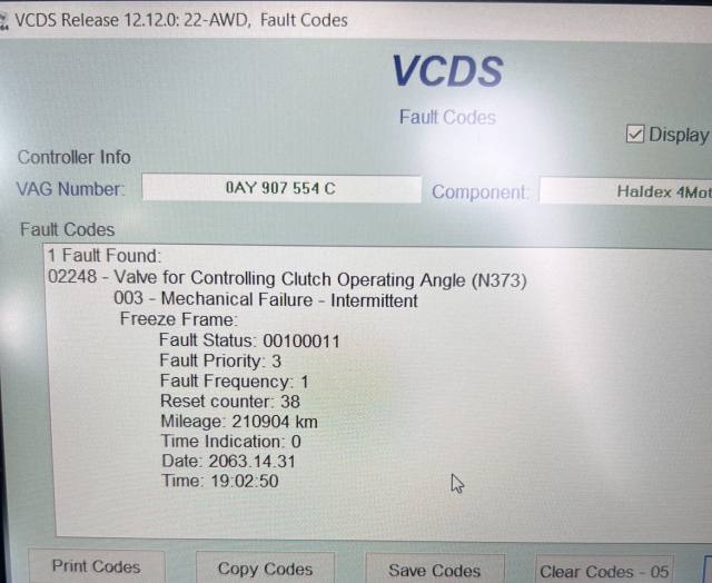

Am un Passat CC 2.0 TDI 4motion model 2011 NFL.
Am cumparat masina cu eroarea 02248 (014 - defect intermitent) , iar la momentul respectiv nu i-am dat nicio importanta.
Masina merge perfect, nu are martori aprinsi in bord sau zgomote ciudate la trenul de rulare, asadar nu am luat prea in serios aceasta eroare.
Fostul proprietar a schimbat uleiul la Haldex la 211k km , acum masina are ~265k km, deci mentenanta era in grafic.
Saptamana trecuta i-am facut o revizie completa pe tot ce inseamna uleiuri, printre altele am schimbat inclusiv uleiul si filtrul la Haldex ca tot ii venise timpul sa fie schimbat.
Am vazut ca eroarea se mentine si chiar daca este un defect intermitent am constatat ca de fiecare data dupa ce sterg eroarea la punerea contactului/pornirea motorului , reapare. Eroarea se poate sterge doar cand am contactul pus. Cand este motorul pornit eroarea este prezenta si nu se sterge.
Contar ideii ca "ce nu stii nu te doare", m-a pus "necuratul" si am cautat pe Google codul de eroare... si uite asa de astazi am intrat "in fibrilatii", am cautat pe net pe tot felul de site-uri, idei, pareri, am trimis pm chiar si la cativa oameni mai priceputi pe aici pe forum. Chiar daca masina nu prezinta niciun simptom, este piticul care imi bate in teava si o face grav.
L-am sunat pe mecanic si zice ca a gasit si nu prea uleiul murdar in Haldex, ca a curatat inclusiv pompa, ca a schimbat uleiul si filtrul, ca a respectat toti pasii. El mi-a spus de cand i-a schimbat uleiul ca este o eroare pe solenoidul haldexu-ului, dar ca sters-o si ca totul este ok...uite ca nu este !
M-a programat din nou vineri saptamana aceasta pentru verificarea problemei amanuntita.
Orice sfat sau idee este de ajutor, multumesc !

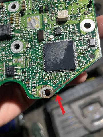

Am fost astazi la mecanic, am dat jos si desfacut doar calculatorul de la Hadex . Am gasit urme apa/circuit oxidat dar foarte putin in comparatie cu ce am vazut pe la altii. Am fost la un electronist, l-a curatat, a verificat toate traseele, totul pare in ordine. L-am montat la loc si la fel, aceiasi eroare , nimic diferit. Din cauza faptului ca "nu am fost pregatit" cu tot ce trebuia (ulei nou pt haldex, filtru, oring-uri ) nu am mai desfacut si solenoidul sa vedem ce este cu el.
Uleiul si filtrul (implicit curatarea pompei de ulei) au mai fost schimbate saptamana trecuta, ulei doar 700 ml 😑(atat s-a putut!) - iam spus mecanicului ca le-am schimbat DEGEABA. Am comandat pentru saptamana viitoare din nou ulei, filtru, oringuri , suruburi - alti bani , alta "distractie".
Ce sa fie oare ?

La tine cel mai probabil valva este dusa , daca zici ca calculatorul  a fost verificat de electronist (presupunand ca este unul care stie ce face)
Masina asa am cumparat-o acum cca 1 luna de zile, cu acea eroare intermitenta pe valva solenoid, nu pot sa dau cu pietre in mecanic deocamdata.
Nu am nicio garantie ca electronistul  a facut ce trebuie, doar presupun; mai ales ca nici placa nu era extrem de afectata incat sa necesite nu stiu ce cunostiinte eleborate. Nici nu vad vreo posibilitate sa verifici ca masura de control daca functioneaza modulul sau nu, habar nu am. Momentan am luat de buna ce mi-a spus electronistul. Ceea ce stiu cu siguranta in momentul de fata este ca problema mea este ori de la valva solenoid N373 ori de la modulul de comanda ori de la amandoua.
Saptamana viitoare , marti sau miercuri , vreau sa merg la mecanic sa dam jos valava solenoid sa o curatam si sa o testam daca functioneaza, sa verificam prin eliminare , altfel se pare ca nu functioneaza.

Modulul de comanda in care am gasit usoare urme de circuit oxidat, l-am dus la "electronist" si "l-a reparat".

Am cumparat haldex SH complet, am luat doar modulul de comanda de la el (cod identic cu al meu), l-am montat pe masina mea si ...surpriza eroarea a disparut, totul functioneaza perfect.
Dupa ce am constatat ca functioneaza, am desfacut din nou modulul de comanda si i-am mai dat un strat suplimentar de mastic Victor Reinz la imbinare pentru a evita in viitor infiltrarea apei.
Astfel am rezolvat problema cu eroarea 02248 !
Am incercat sa repar modulul de comanda dar nu am gasit pe nimeni in Ro capabil sa-mi ofere si o garantie , tot ce am gasit este o firma de prin UK dar care in momentul de fata nu mai accepta comenzi decat de la clienti din UK, spun ei ca sunt prea aglomerati, au comenzi prea multe...in fine !

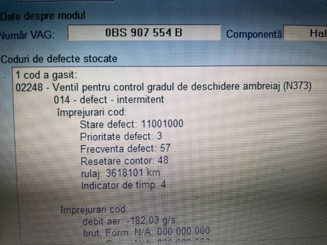

Buna ziua, sunt nou in topic, am o pb si va rog un sfat: am cumparat un tiguan rline 2014 4 motion. La un test pe stand cu role nu merge, cu tableta mesajul a fost ca nu merge 4x4. Ridicata pe elevator se invart toate rotile. Nu cred ca este schimbat uleiul la haldex. Am programare sapt viitoare. Nu inteleg cum de merge pe elevator si pe role nu si la tester spune nu (periodic). Ce ma sfatuiti, va rog?
@cristianz Incepi cu schimbat ulei la haldex , curatare pompa , si schimbat filtru haldex daca este gen 4.  Informatii gasesti pe topicul asta .
Neaparat se schimba uleiul cu procedura de umplere specifica VW !  nu doar gravitational !

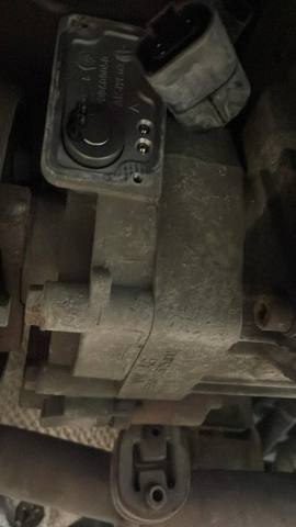

Salutari, cred ca am si eu o problema cu partea de 4x4. Nu cred ca functioneaza. Am incercat sa testez (de doua ori) proptindu-ma cu rotile fata intr-un limitator de viteza improvizat (din metal neted) si apoi incercand sa plec de pe loc. Rotile fata patinau intr-o veselie dar nu am simtit sa intre si puntea spate pentru a compensa. A trebuit sa dau in spate sa trec peste el. Din ce am mai citit pe forum (nu stiu daca asa e) la plecari mai bruste de pe loc nu ar trebui sa se aprinda in bord martorul de esp (la mine se aprinde) si patineaza putin rotile fata. Nu am erori pe tester (am si o clona de VCDS pe care o mai pun pe masina) iar schimburile de uleiuri le-am facut (insa nu am curatat si pompa) am aflat tarziu ca trebuie sa se curete si aia. Pot verifica in vreun fel daca merge tractiunea integrala? As reface si schimbul de ulei la Haldex la un service care sa curete si pompa, daca aveti recomandari, va rog.
Astea sunt datele despre Haldex (nu stiu ce generatie este, 4 sau 5):
Adresa 22: AWD  4x4 (J492)       Etichete:* 0CQ-907-554.clb
   Numar VAG SW: 0AY 907 554 J    HW: 0CQ 525 130
   Component: Haldex4Motion H52 7531
   Numar serial: HA1-00002.04.15
   Codare: 0001
   Atelier: WSC 01357 011 00200
   Pachet ASAM: EV_AllWheelContrHA1VW37X 002015
   ROD: EV_AllWheelContrHA1VW37X.rod
   VCID: 52ABCF4F05EF481F29-8006
