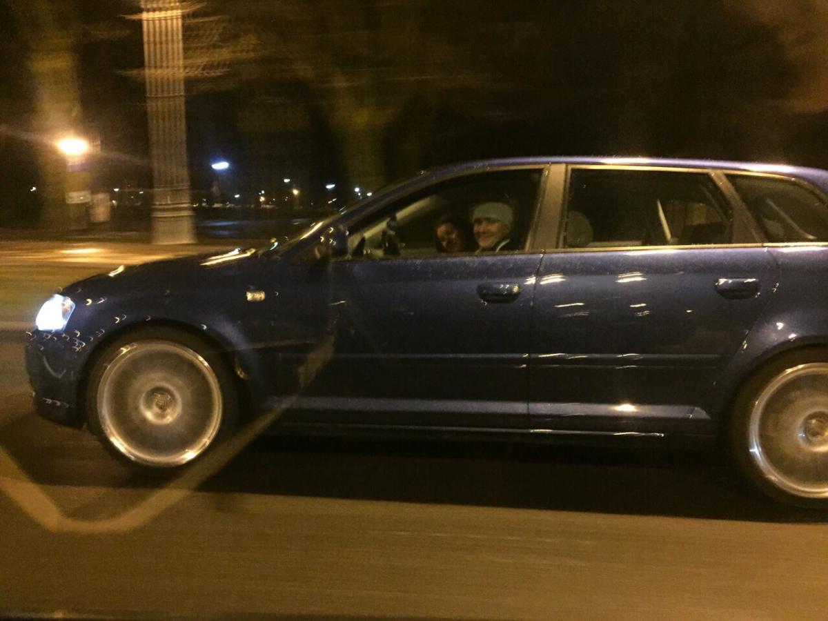

Man, parerea mea e sa iti pui reglabila ca sa poti sta linistit mereu. Depinde acum cat de low vrei sa fie masina, eu zic ca ar arata genail mai lasata si rotile astea, fiind destul de mari ca diametru total iti permit sa mergi destul de jos. Pune suspensia, vezi cum se comporta si apoi decide-te. Parerea mea umila:)

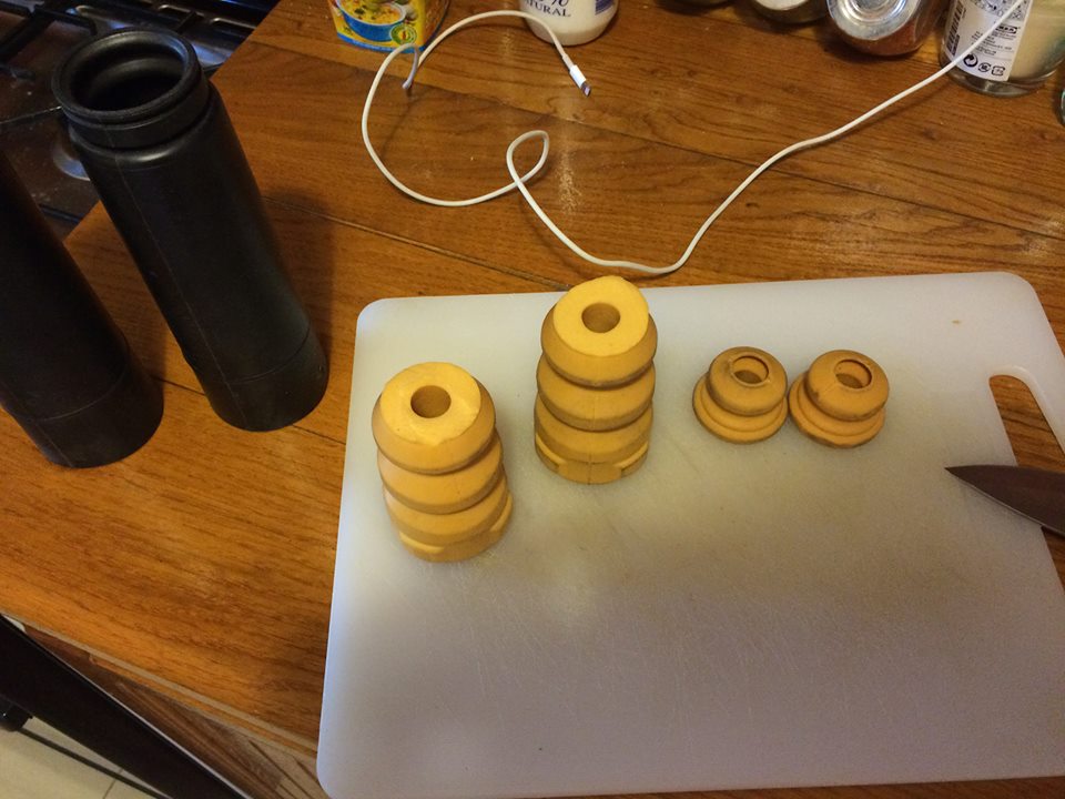

Dupa indelungi cautari pe forumuri in ultimele 2 saptamani,m-am decis asupra setarii suspensie.
Pe fata,nu voi instala helperele,reglajul va fi de 15 filete ramase. Pe spate,voi seta reglajele la maxim.Cam asa ar trebui sa iasa
post-8814-0-09436600-1423996950_thumb.jp
post-8814-0-48026200-1423996963_thumb.jp
post-8814-0-24980400-1423996984_thumb.jp

Asa s-ar zice..din ce am citit pe net. Daca lasi helperele si o cobori la maxim,iti ramane wheelgap cam un deget. Acum e cu dus si intors,am inteles ca daca le scoti,nu mai sta arcul mare pretensionat,si atunci cand ridici masina cu rotile in aer nu mai sta fix arcul in flansa sus.

In momentul de fata este coborata, si mai am cateva spire, astfel incat nu mai am wheel gap insa nici nu intra roata sub aripa.
In conditiile astea s-a intamplat frecvent sa lovesc cu scutul tot felul de denivelari din asfalt. Cred ca daca nu aveam scutul schimbam multe bai de ulei pana acum.
Recent, am distrus o anvelopa izbind o bucata de asfalt desprinsa pentru ca am incercat sa o ocolesc, nu sa trec peste ea. Daca treceam pestem in mod cert nu scapam intreg cu tot scutul monstruos pe care il am.
Parerea mea este sa nu va aruncati sa o trantiti ca sunt mari sanse sa va para rau.
