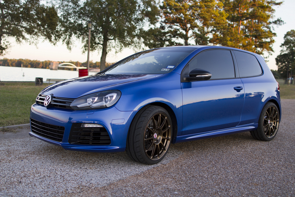

@volvol: Si eu am cateva ciupituri pe buza jantelor, insa foarte fine si in numar redus (2 pe o janta, cate una pe alte doua jante si niciuna pe cea de-a 4-a). Eu am calculat diferentele intre 235/35/R19 si 225/35/R19, folosind ca reper dimensiunea cu care a venit masina incaltata din fabrica - 225/45/R17; am considerat ca diferenta mai mica intre echiparea OEM si 225/35/R19 si aspectul usor stretched al anvelopei impreuna cu riscul de rubbing scazut imi sunt suficiente ca argumente pentru a merge pe aceasta solutie.
 Eu am calculat fata de 225 40 18 pe care le aveam pentru vara. Am concluzionat ca diferenta de inaltime a talonului fata de 235 35 19 este de 8mm. Practic rezulta un diametru mai mare cu 16mm al rotii pe 19,ceea ce se traduce prin garda la sol mai inalta cu 8mm,si arc GAP scazut cu 8mm. Corect?
Am zis sa nu trec in extrema,da mike are drepate se vede mult mai bine cu 225 35,insa pierzi destul la confort si expui buzele jantelor. Intentia mea este de a cobora masina pana aproape de nivelul aripii.
Conform calculelor 225 40 18, cu 8J ET42 cum aveam, este acelasi lucru cu 235 35 19 8,5J ET48 cum voi avea.

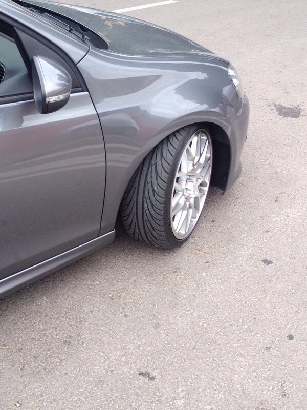

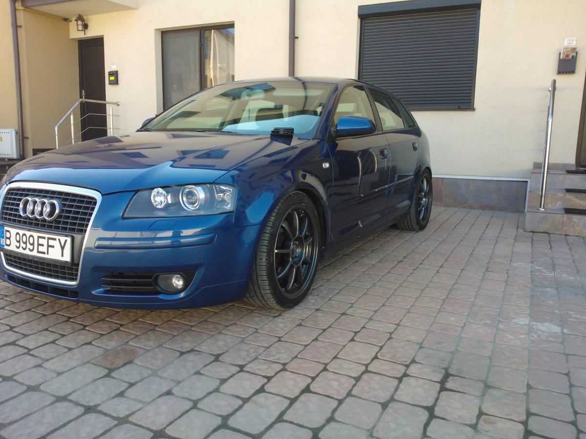

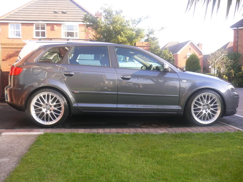

Uite cateva poze, sper sa fie concludente:
Am vazut aceleasi jante pe MK5 cu 235/35 si m-am bucurat ca am optat pentru 225/35 :).
* Ca sa nu iti poluam topicul, dupa ce vezi pozele, da un report postului astuia ca sa fie sters.
Modificat de mike.
Nu poluam,mersi mult. imi poti spune si ce configuratie au jantele? J si ET?

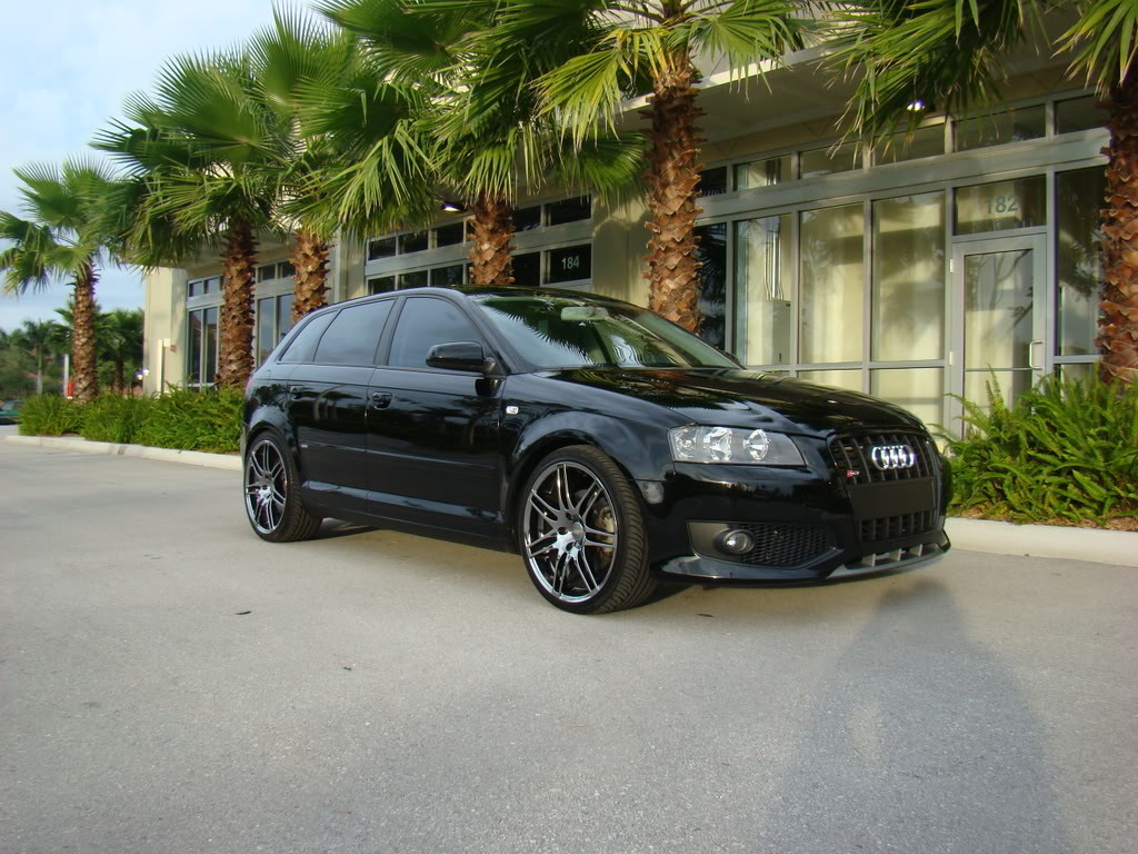

Am gasit niste poze cu 235 35 pe BBS Speedline 19x8,5 ET48. Credeti ca atinge pe spate daca o cobor?
Eu ma facut urmatorul calcul sa imi spuneti daca gandesc corect:
225 40 18 cu 8J fata de 235 35 19 cu 8,5J  >>>> 10mm mai lata anvelopa de 235.  0,5J mai lat inseamna 0,5 x 2,66 - 13mm. Asta inseamna ca voi obtine un stretch cu 3mm mai bun decat 225 pe 8J.

Am 225/35/R19, pe 8.5J, ET 45, tot pe PQ35 - Golf 6, cu Bilstein B14 lasata maxim, dupa fender screw mod am mai auzit foarte foarte foarte rar rubbing.

Mie pe spate nu imi atinge si nici nu cred ca mi-ar atinge lasata mai mult.

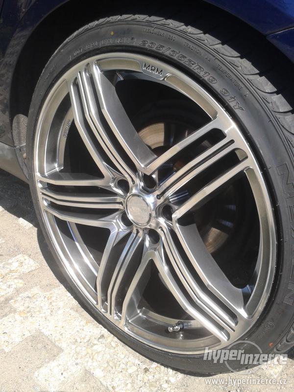

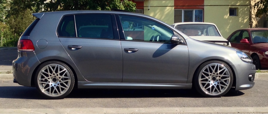

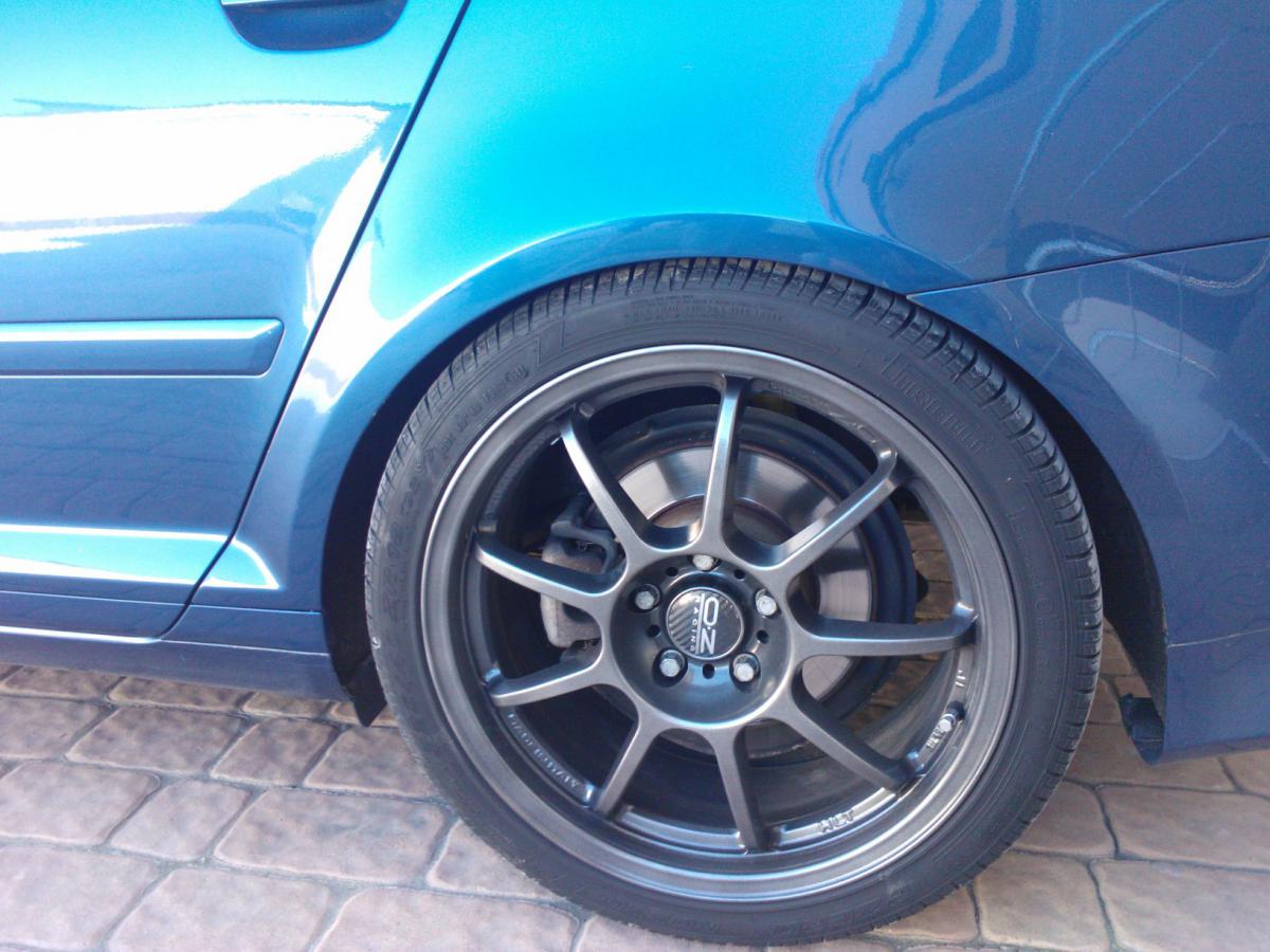

Si inca cateva poze cu 235 35 19  / 8,5J  ET48. Eu cred ca sunt ok pentru drumurile noastre

Avand in vedere platforma noastra, odata cu coborarea, roata tinde sa ia o traiectorie oblica spre interiorul masinii (Camber) Eu nu cred ca vor atinge.

Hai ca am gasit si cu anvelopa pe care mi-am comandat-o,235 35 19 pe 8,5J. Cred ca depinde foarte mult si de janta la cum vine in margine. Ca prima impresie parca se intinde putin

Cel mai usor e sa ridici masina, scoti o roata pe spate si pui janta de 19" , pui un cric sub punte si ridici oleaca sa vezi daca iti intra janta sub aripa sau trebuie roluite.Cauciucul 235 oricum vine aproape la linie cu janta, nu o sa fie stretch.
