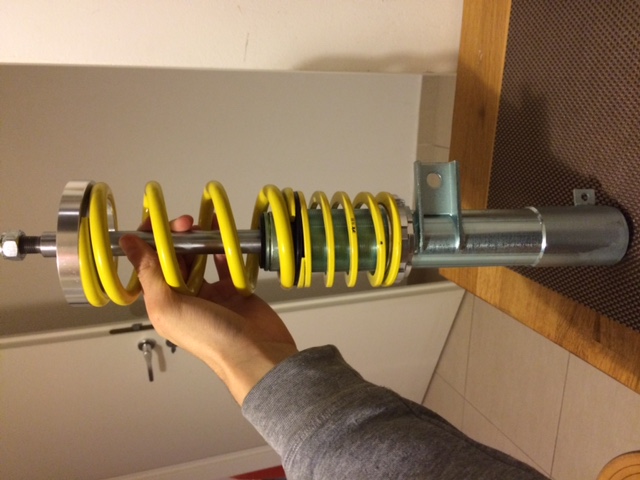

Si pozele dupa cum am promis. Din fericire a venit si cu bielete,insa nu imi par a fi chiar scurte. Voi ce spuneti?
Suspensia pare ok ca si finisaje,imi pare ca i s-a acordat mai multa atentie decat celor de la Ta Technix.

Felicitari pt suspensie, chiar daca multi o cred low cost ai sa vezi ca nu este asa si isi va face treaba cu brio.

@armandot55 Nu am facut proba,insa sunt sigur ca vin bine,m-am documentat inainte.
@Laur - sa vedem cum se comporta,din ce am citit ar fi destul de confortabila. Pentur trei lucruri o lauda lumea ( pret bun,coboara mult,confortabila)

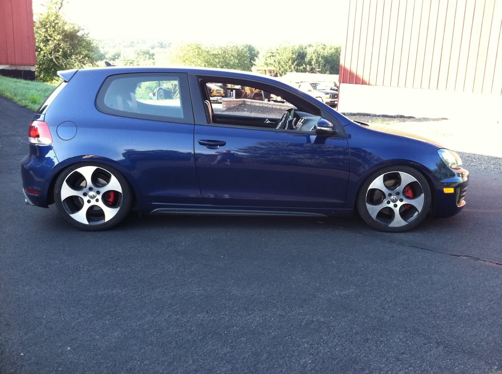

Nu ma bagam ca musca-n lapte :). Am 225/35/R19, pe 8.5J, ET 45, tot pe PQ35 - Golf 6, cu Bilstein B14 lasata maxim, dupa fender screw mod am mai auzit foarte foarte foarte rar rubbing.

Doar pe fata am facut fender screw mod, pe spate chiar nu e nevoie - incarcata cu 4 persoane si bagaje pentru 4-5 zile nu a atins nici la podurile de pe A2 luate ceva mai repede.
