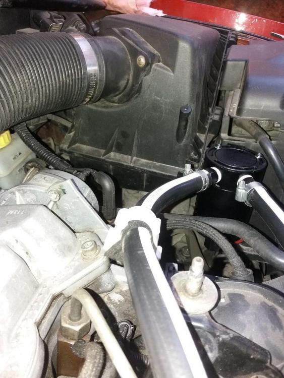

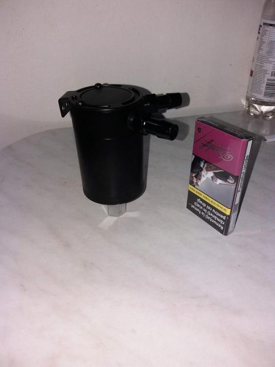

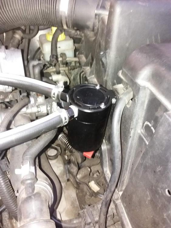

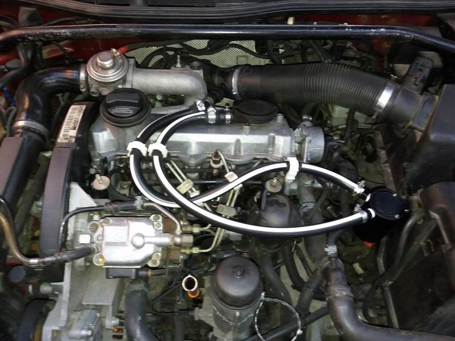

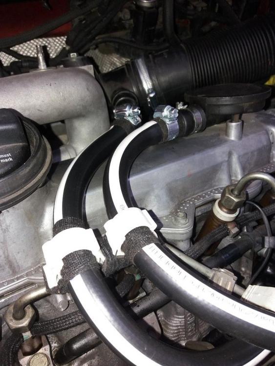

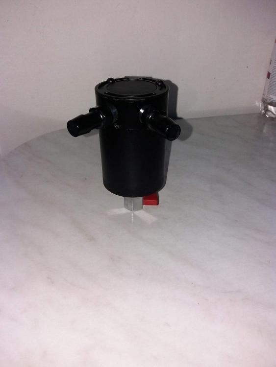

Dupa ce am fost certat nitel ? ca fac tiganii, revin cu cateva poze cu noul set up
Oil catch can-ul este o chinezareala de 17 parai si restul sunt tot de la magazinele de bricolaj
I-am adaugat si un robinet de scurgere la baza (tot bricolaj)
Bafta!!
