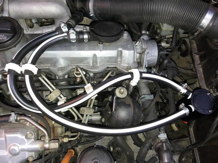

post-125557-0-77926000-1449406149_thumb.
post-125557-0-40078400-1449406158_thumb.

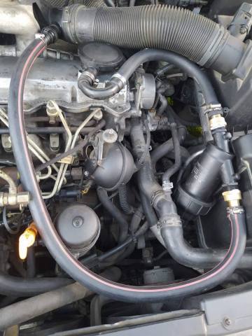

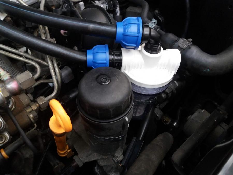

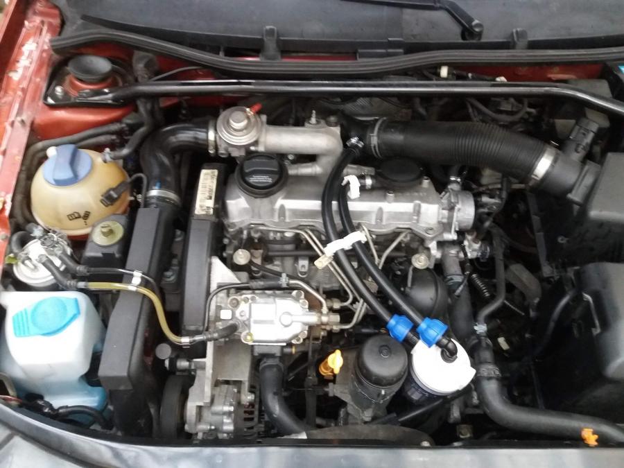

Cam asa arata "setup-ul "meu DIY,
Piese sunt toate luate de la un magazin de bricolaj:
Filtru de apa (filtrul are si interior un fltru, pe care l-am umplut cu bureti de spalat vase)
Teava de apa rece, cam 5 lei pentru 4-5 metri (confirmat de catre lucrator ca teava tine si la temperatura)
Conectori de 1/2 pentru teava de apa
Coliere
Va atasez pozele pentru ca se intelege mult mai usor.
P.S. Prinderea pentru filtru este facuta din colier (pentru cabluri electrice) si este prinsa de filtru de ulei.
