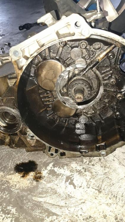

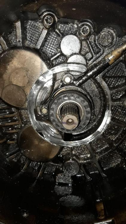

Am schimbat si eu ambreiajul si volant la 2 zile dupa ce a aparut acest sunet:
Dupa ce a fost demontata cutia am gasit ceea ce vedeti in poze.

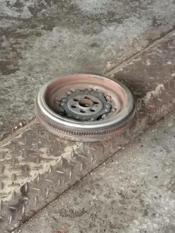

Am inlocuit vlolantul , eu am ales LuK! Pe cel vechi era trecut codul original nu si firma producatoare!
Am scapat de zgomot! @Raulbogdan la mine se auzea doar la relanti nu si in mers! Banuiesc ca nu e exclus sa se auda si in mers in functie de uzura, si in conditia in care nu e tensionat!
Dupa logica mea nu se aude in mers din cauza zgomotelor de fundal, iar daca e tensionat din cauza accelerarii sau decelararii iar nu se aude! daca e intro pozitie de mijloc ar trebui sa se auda doar la viteza mica(zgomot de fundal mic)! E doar o parere!
Dar totusi cred ca exclus sa se audoa doar in mers si la relanti nu!

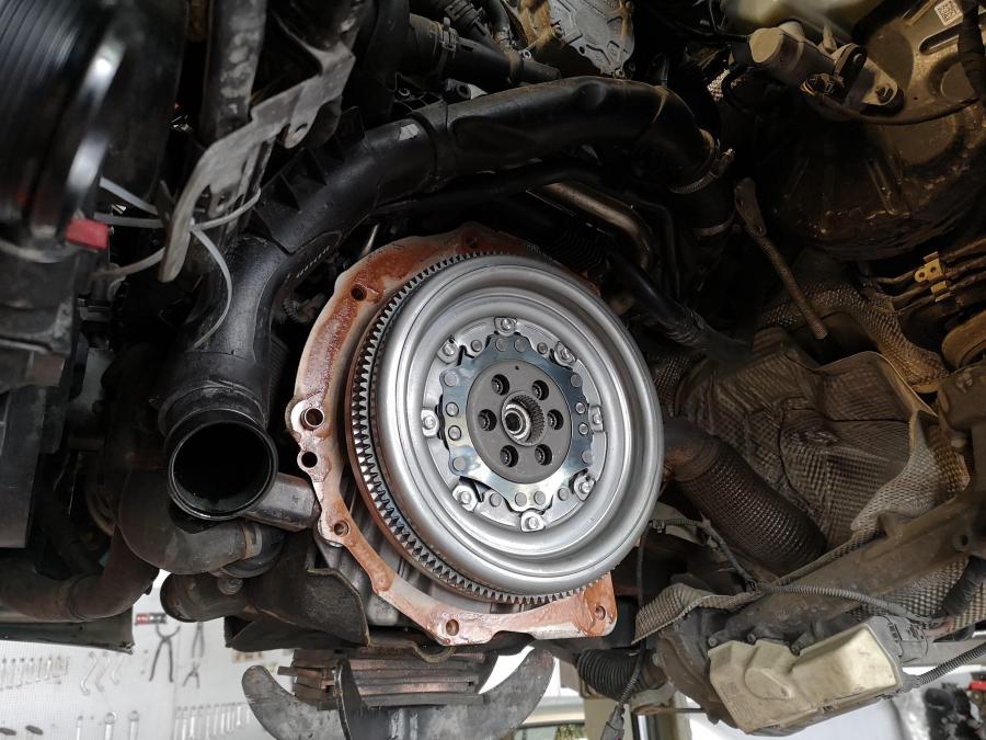

Pentru cei cu problema descrisa de biggynr3 in postul din 21 iulie, va recomand sa nu ignorati zgomotul si sa o verificati imediat, sa nu ajungeti ca asa:
Va recomand sa verificati si daca exista joc la ax, in rulmentul din interiorul cutiei, nu va rezumati la schimbatul volantului si kitului de ambreiaj.
Masina in cauza e un Passat 2012, CFFB, cutie NFU.
