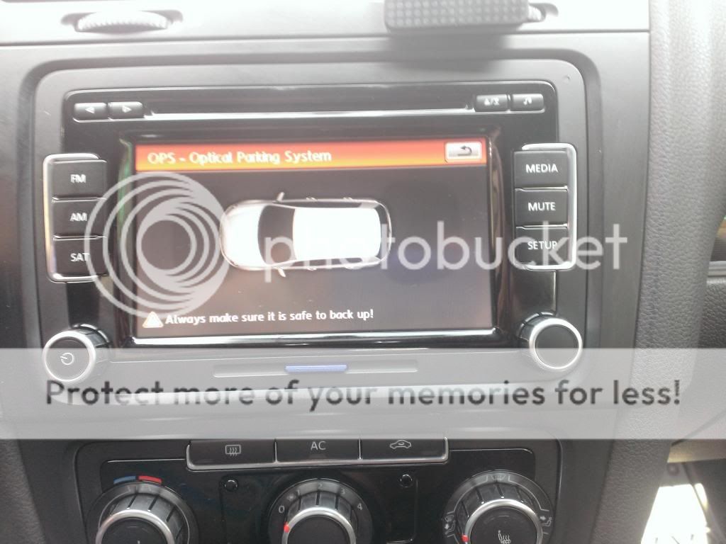

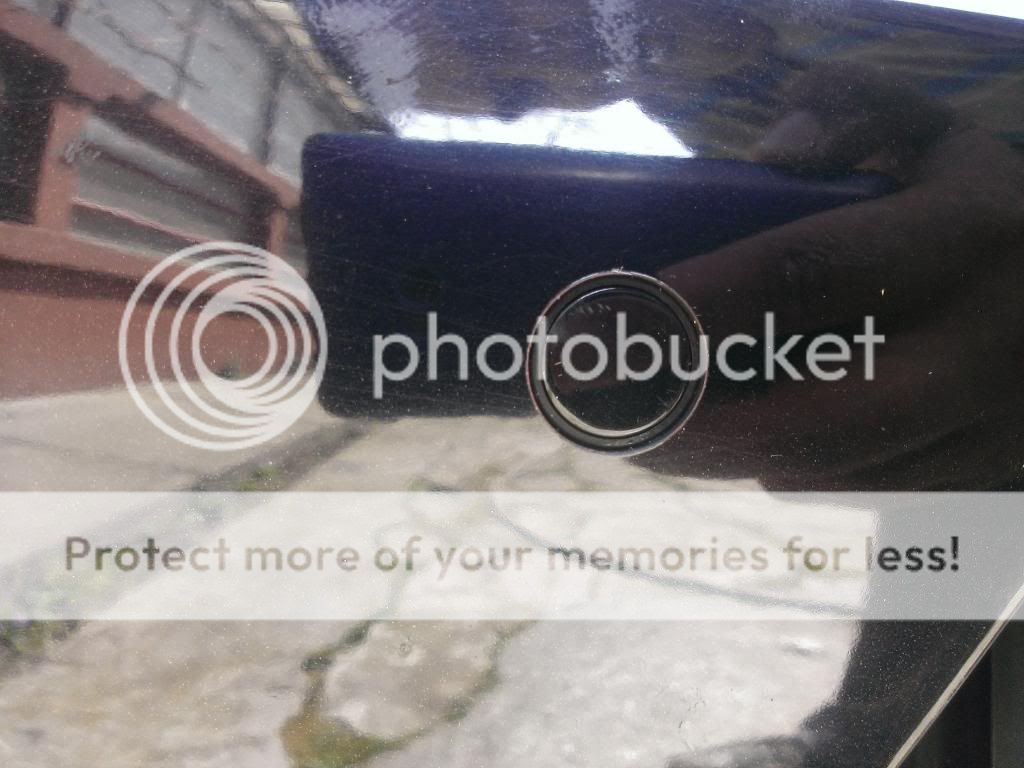

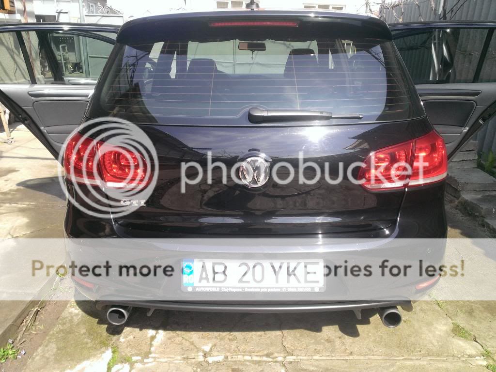

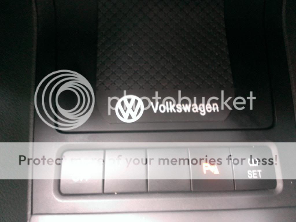

Am reusit saptamana asta si am montat senzorii parcare fata-spate. Tot  la colegul starchaser am apelat. A avut un pic de furca cu cablajele  si cu bara fata, dar a iesit. Cateva poze: WP_20140329_0011_zpsf8df2729.jpgWP_20140329_0031_zpsda5e8a4d.jpg
