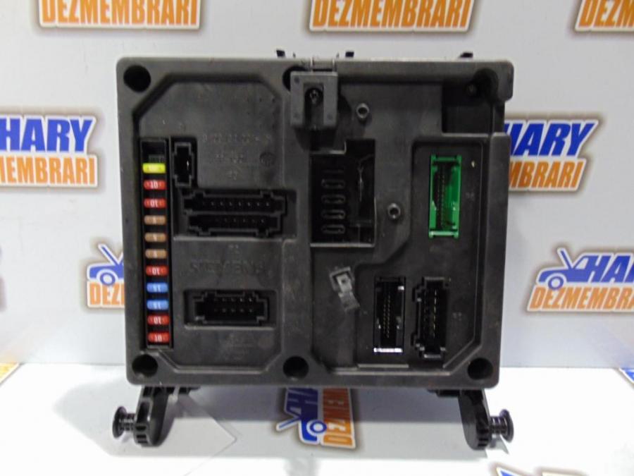

salut. detin un vw sharan din 2005. a fost necesar sa schimb panoul de sigurante verticale(cel din poza atasata),deoarece al meu avea probleme si nu puteam folosi dezaburirea lunetei, iar acum nu pot sa mai inchid si sa deschid masina cu niciuna din cele 2 telecomenzi ce le am. masina se poate inchide si deschide daca introduc cheile in usa, pot sa pornesc fara probleme motorul, dar butoanele de pe telecomenzi nu mai functioneaza deloc. telecomenzile au bateriile bune, ledurile de pe ele functioneaza. pana am facut rost de alt panou de sigurante, masina a stat cu bateria deconectata aproape o saptamana, in caz ca conteaza acest aspect. cum pot sa rezolv problema? panoul de sigurante cumparat e identic cu al meu, are aceleasi coduri. multumesc!
Cauta procedura de adaptare cheie pt sharan/galaxy. Trebuie făcute câteva manevre din butucul yalei, apăsat buton pe cheie etc,nu-mi aduc acum aminte exact
detin si interfata VCDS. se poate face cu aceasta adaptarea?
Nu, se face manual. Ai cautat pe google? Nu....
Am cautat eu pt tine....
incercand procedura de mai sus, am realizat inca ceva(apropo, nu a functionat programarea cu instructiunile din  video). asadar, atunci cand inchid si deschid din usa cu cheia, nu se aprind semnalizarile. de asemenea, ledul acela rosu de pe usa nu lumineaza intermitent cand masina este inchisa. nu s-a aprins deloc nici cand am incercat sa programez cheile. sa fie defect panoul de sigurante?
Greu de zis, fără sa ai masina.... Erori la scanare? Firele din manson ul de cauciuc dintre ușa șofer și caroserie, sunt ok?

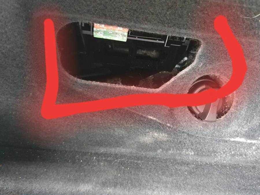

Nu imi merg luminile din interiorul portbagajului. Am descoperit in partea din stanga langa busonu de alimentare cu ad blue un panou cu cateva sigurante 2 mari de 30 si 40 cred si doua normale. Nu stiu de la ce sunt.... probabil de la usile si portbagajul electrice. Cert e ca acolo sunt cele 2 sigurante mari in sloturi dar cele normale nu sunt. Mentionez ca pe vcds am eroare  lumini portbagaj care se sterge dar reapare la prima pornire a motorului. Rog sfaturi. Multumesc.
Sigurantele alea sunt de la modulul de carlig din ce imi adcu aminte. Pt becurile mentionate de tine nu ai sigurante, ai verificat becurile si conectorii?
