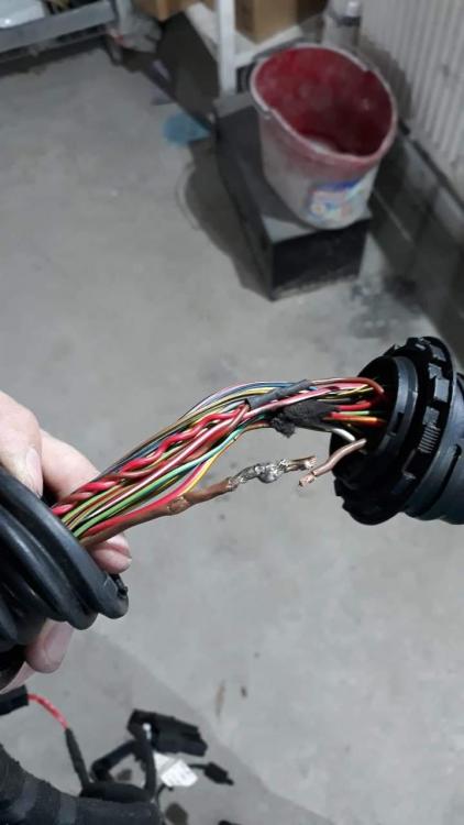

Verifica ,in primul rand,burduful cu fire de la usa sofer,s-ar putea sa ai surprize.
Schimba toata instalatia usii.Am patit si eu asa.Sa cauti sa fie de pe volan stanga.Sau o dai jos pe a ta si o iei la masurat fir cu rir. Spor la munca

salutare mie nu mi se mai deschide geamul de la sofer, nu pot sa mai reglez oglinzile si colac peste pupaza ramane blocata clapeta de la rezervor(clapeta de rezervor se deschide si se inchide de 3 ori) daca incerc sa dau geamul jos de la sofer din buton la un moment dat mi se aprind avariile 1 data.
am pus testeru
Adresa 09: Electr. centrala        Eticheta: ROJ\7M3-962-258.clb
   Numar VAG: 7M3 962 258 AM
   Component:    Multifunkt.Einh  0003
   Codare: 16393
   Atelier: WSC 00020
   VCID: 050A39F81F21236EB9-50E6
3  coduri de defecte:
01148 - Activare blocare de siguranþã SAFE în usi
            29-10 - scurt la masã - intermitent
01149 - Dezactivarea stãrii de siguranþã SAFE în uºi
            28-10 - Scurt la plus - intermitent
01142 - Motoare de blocare: uºa ºofer ºi clapeta rezervor închise
            36-10 - intrerupt(ã) - intermitent
Expand
Multumesc dragi colegi pt sfaturi
Intradevar problema era in burduf, am gasit cablu maro(cred ca masa), intrerupt in mai multe locuri am remediat prb si acum functioneaza normal

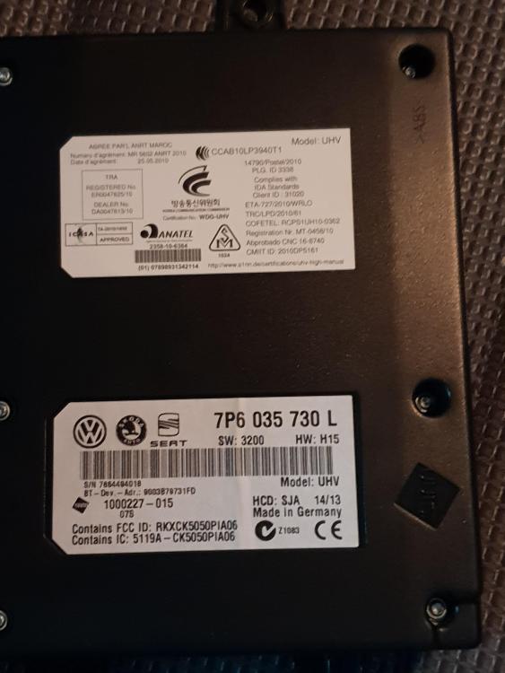

Am un Sharan din 2011 căruia i-am inlocuit RNS315 original cu RNS 510 original. Am cumparat modulul bluetooth din atasament si imi trebuie cablul de la unitate la modul. Ce tip de cablu imi trebuie? Acesta este ok https://m.olx.ro/oferta/cablaj-bluetooth-cu-microfon-rns-315-rns-510-volkswagen-vw-seat-skoda-IDbVSxF.html#position=3&page=2? Mai am nevoie de codare?
Microfonul va funcționa pt RNS315? As vrea sa il pun pe Skoda Fabia.
Modificat de dark_raider_ro
F l o r i n
Da, pare ok.
Da, merge microfonul și la 315
