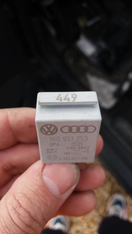

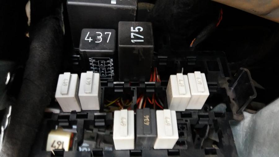

Buna seara, am o rugaminte poate ma ajuta cineva sa identific aceste relee pentru masina din semnatura. Primul din stanga jos, tacane (cupleaza-decupleaza) de unul singur si nu il corelez cu nici o comanda.  Cu vag nu vad nimic, sigurantele sunt ok, ......
si probabil fara sa aiba vreo legatura cu problema de mai sus, pe luminile interioare (plafoniere, lumini porbagaj, lumini usi,) am 0.02v cu intrerupatoareale comutate la plafoniere sa se aprinda cand deschizi usile. Am constata chestia asta aseara cand am observat ca plafonierele nu se stingeau in totalitate (luminau la o intensitate mai mica) dupa ce inchideam masina (mentionez ca am schimbat toate becurile cu leduri in toamna si pana acum nu am avut probleme) . Ce ar putea fi ? Multumesc .
@adddy cel pe care scrie 437 releu pt cuplaj electromagnetic pt incalzire ar trebui sa fie  7M3959143A . cel pe care scrie  175 - releu demaror - 3A0927181  si cel pe care scrie 167 releu pp combustibil 191906383C
Multumesc, ma interesa cel din stanga jos 449, ala e cu problema . Ideea e ca toate releele albe au acelasi nr. 449 si acelasi cod 1K0951253 si in ekta nu am reusit sa identific pe cel cu problema .
