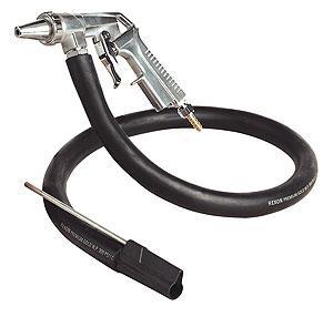

Am si pistol de sablat!

Pana "nasc" si un tanc profi de sablare, cred ca ar merge f bine si cu pistolul pe care l-am luat mai demult de la PGM Trading.

Pistolul de sablat era ca asta: http://www.expresstools.co.uk/images/produ...ain/sea1595.jpg
