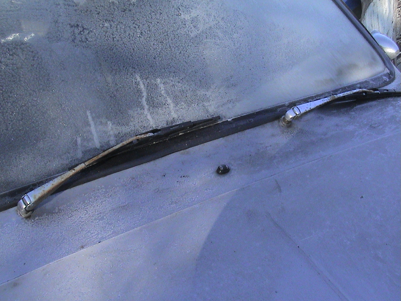

mircea_cotiga
Astea cum sunt, exceptionale sau perfecte?post-5543-1211347535_thumb.jpg ca tot la nenea asta sunt facute? La nici 6 (sase) luni de la "cromare", si sunt din tabla nu din zamac!
Modificat de mircea_cotiga
