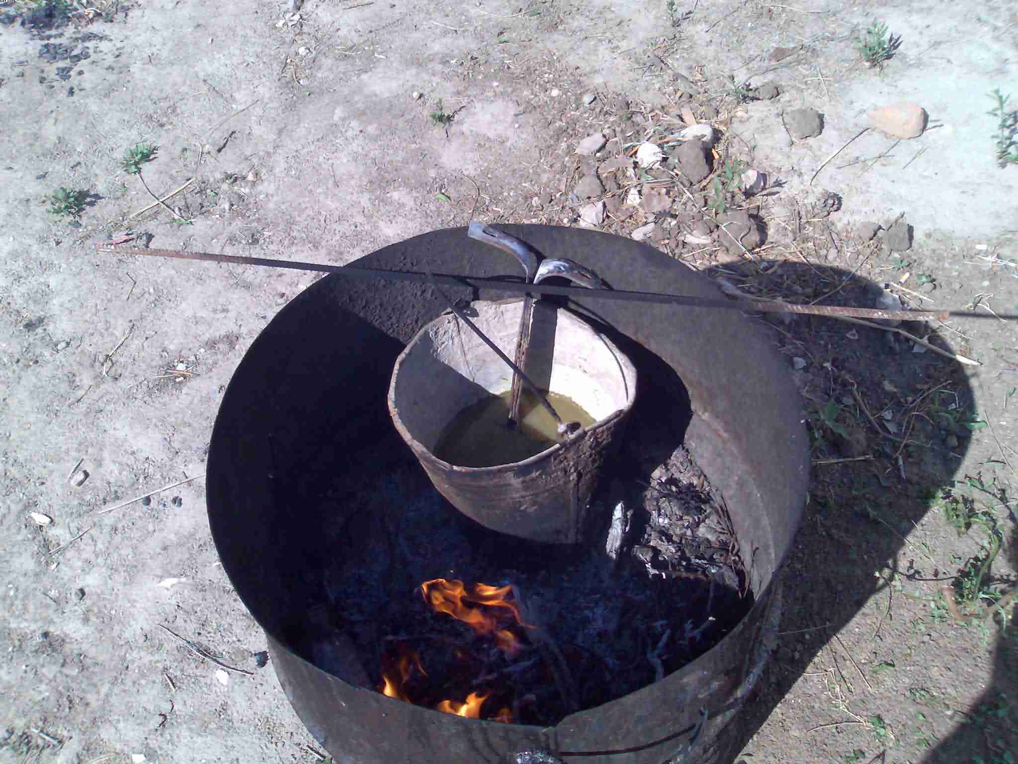

Care e reteta pt fiert fiare ruginite in soda? Ce soda imi trebuie si cum se face? Multumesc
Fiertul in soda indeparteaza grasime, vopsea etc, NU rugina. Nu se foloseshte decat piese din otzel sau fonta. 1 chil de soda caustica la 10 chile de apa, la cazanel, focul dedesubt si... asta este. Vezi ca soda face urat cand o dizolvi, poa' sa sara stropi pe tine, reactzia e violenta si exoterma. Dupa fierbere dai imediat cu furtunul pe piesa. Daca vrei pot aduce de la moshie un cazanel numa' bun pt asta, am fiert multe piese in el...
ar fi de fiert niste tedoane si brate bascula punte spate skoda rapid, sunt lungi de fo 700 mm, as mai fierbe si planetarele. apoi vreau sa le vopsesc electrostatic. ma gandeam ca daca le fierbi in soda, iese la iveala frumusetea metalului. dar oricum ar fi bine si asa daca s-ar putea si are loc in cazanel. o ciorbita de tendoane cu garnitura de planetare. :)
Iese si rugina in soda, dar e un anumit procedeu de "fierbere": Trebuie sa pui o borna a redresorului pe piesa si una pe cazanul metalic; cred ca s-a postat mai demult undeva un link cu amanunte.
Treaba cu redresorul cred ca merge cel mai bine , cu conditia sa si functioneze dupa 10 ani de nefolosire :) Asa ca am trecut la tehnica traditionala de fiert ...post-4027-1179562432_thumb.jpg si a rezultat o chestie cam ambigua ... post-4027-1179562471_thumb.jpg
Nu stiu de ce s-a luat superb rugina in unele locuri , iar altele parca nici nu le-am fiert :P
Pai soda curata doar mizeriile si uleiul. ca sa cureti rugina trebuie bagat apoi in solutie cu acid clorhidric. Bineinteles spalate bine cu apa inainte.
Dupa acid clorhidric, iarasi spalat bine cu apa, si dat cu solutie de acid fosforic in dilutie cu alcool ... (nu mai stiu acum de care), acesta este pentru protectie antirugina. Apoi iar spalat cu apa, degresat si vopist.
