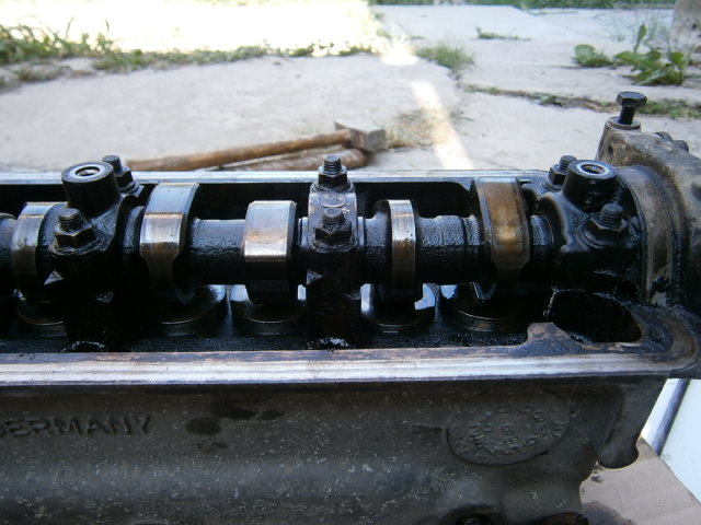

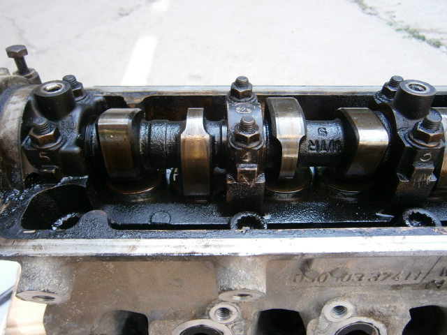

Ptr a scimba un tachet care face cam urat ( tacane ), care este modalitaea de masurare ptr al alege pe cel defect .
Se masoara cu lera distanta dintre axa cu came si tacheti ?
Nu am facut acesta operatiune la masini cu tacheti hidraulici .
Sa inteleg ca se da capacul la curbutori jos, se roteste axa cu came in sensul acelor de ceasornic, se pozitioneaza suprafata de contact ( ovalul ) cu varful in sus , iar intre supapă si axa trebuie sa avem 2 mm .
Nu ma pricep prea bine la engleza dar cam asa am dedus eu !
Acum raman intr-o dilema , sa inlocuiesc doar tachetii uzati sau sa-i inlocuiesc pe toti .
Acum am doua variante noi in care pretul unuia este cam 35 ron ( firma nu prea buna ) sau unii sh, 100 ron tot setul ( e adevarat ca dupa cei sh nu cunosc istoria lor )
0.2 mm zice acolo.
Publicat (modificat)
Acelasi lucru mai detaliat este descris cu amanunte la pagina 29-30 cap.,,Motorul" manual in ro....
Verificare tacheti.pdf
Daca ai la indemina un steteoscop (sau altceva improvizat) se poate verifica prin ascultare cu motorul mergind care tachet din care parte a chiulasei bate....
Primul data desfa capacul de la culbutori (in prealabil e bine sa ai o garnitura de capac noua...) apoi treci la o verificare vizuala a intregului ansamblu ,posibil si axul cu came sa fie uzat ori un tachet spart,verifica jocul in locas al fiecarui tachet in parte....
post-85877-0-57600300-1400428502_thumb.jpost-85877-0-94155600-1400428628_thumb.jpost-85877-0-45711100-1400428384_thumb.jpost-85877-0-30583700-1400428405_thumb.j
Apoi in functie de constatare treci la demontare ax si curatare /spalare tachetii originali iar in cazul cind esti nevoit sa schimbi un tachet - preferabil de la dezmembrari (originalul ramine original am gasit la dezmambrari facuti de Kollbenschmidt..) alesi cu grija sa nu prezinte uzura,ovalitate ,zgirieturi dar detalii sunt si aici pe topicul acesta
http://vwforum.ro/topic/105010-motorizare-14-aex/#entry2187968.
Modificat de asterix 68

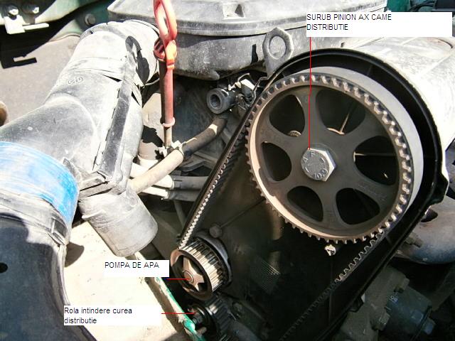

Acum intrebare de baraj.....neavand cunostinte prea mari de mecanica, pot demonta axa cu came avand distribuitorul ( delcoul ) , atasat pe ax, ma gandesc sa nu gresesc punerea la punct a aprinderii, la fel si partea cu distributia, daca pot da jos pinionul lasand cureaua pe el .
Scule nu se pune problema am tot ce trebuie , inclusiv fac rost si de cheie dinamometrica !
La noi la aex cureaua de distributie este intinsa de ,,,,,,,,?
Pompa de apa , sau intinzator !
Am citit eu ceva acolo dar nu prea am ramas lamurit .
După întrebările tale deduc faptul că nu prea ai citit cu atenţie capitolul Motorul din manual.
Dacă îţi bagi tu unghiile acolo îţi recomand să te documentezi foarte bine că s-ar putea să strici mai mult.
