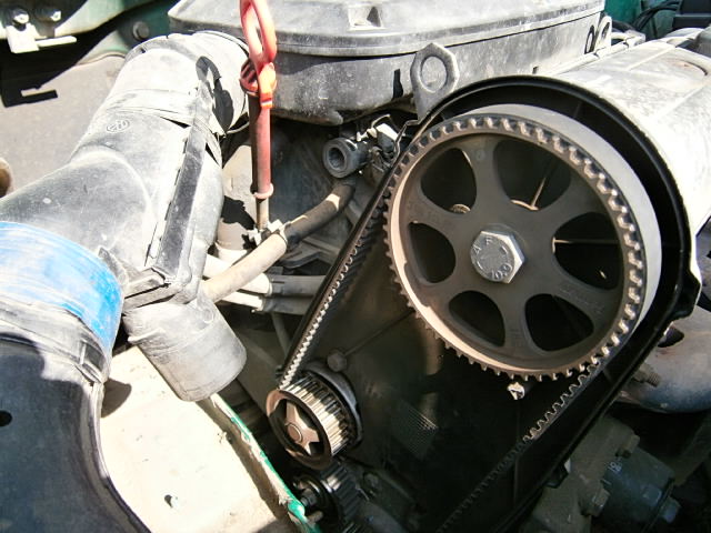

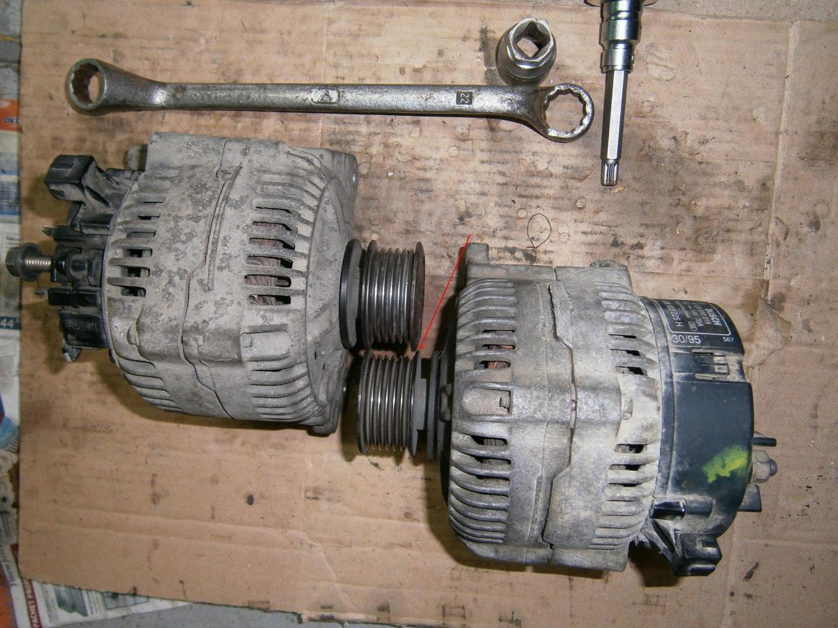

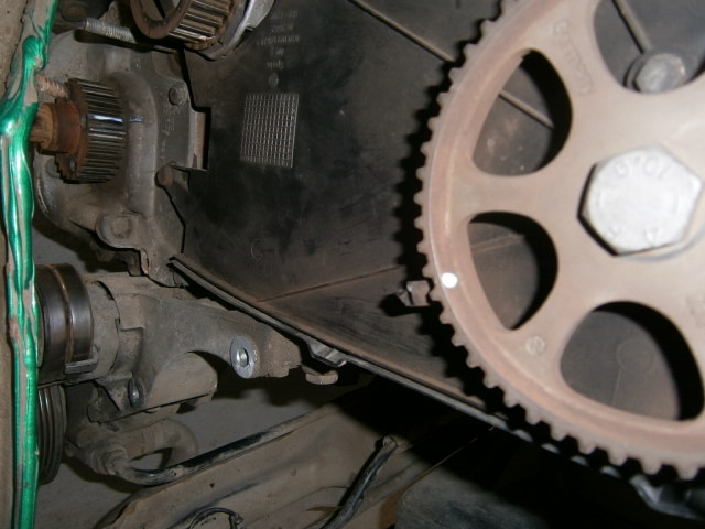

Cu 10 zile in urma mergind pe un drum de tara cu viteza redusa sa rupt cureaua de la alternator lucru sesizat prin revenirea turometrului la 0 si aprinderea becului in bord.
Am oprit imediat si am observat cureaua rupta.Am incercat sa pornesc masina (greseala mea) si nu am reusit.Am desfacut capacul de la cureaua de distibutie si am gasit si cureaua rupta .Am tractat masina pina acasa si am trecut la reparatii  primul lucru deconectind bateria si evacuarea antigelului.

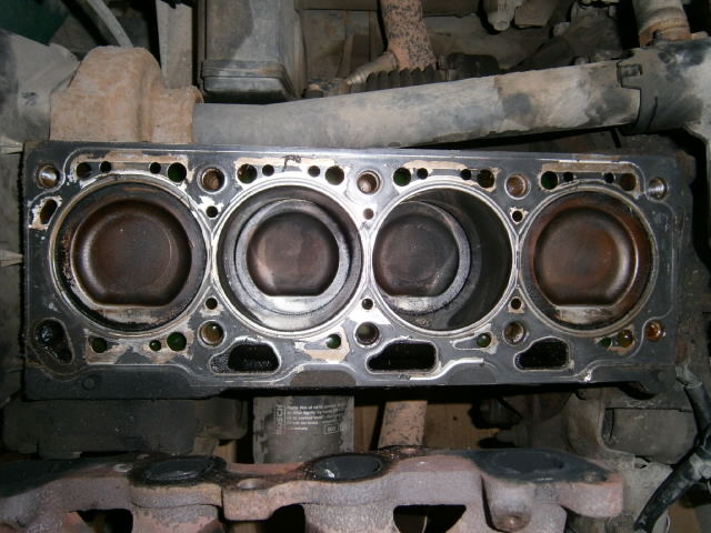

2.Demontarea galeriei de evacuare si admisie apoi a chiulasei unde am obsevat urme pe pistonul 4 .......

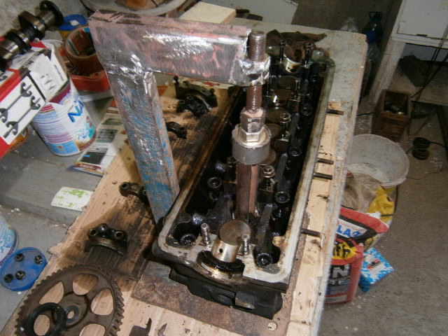

4.Am confectionat un dispozitiv de depresare a supapelor si am trecut la demontarea acestora

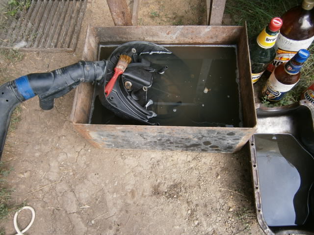

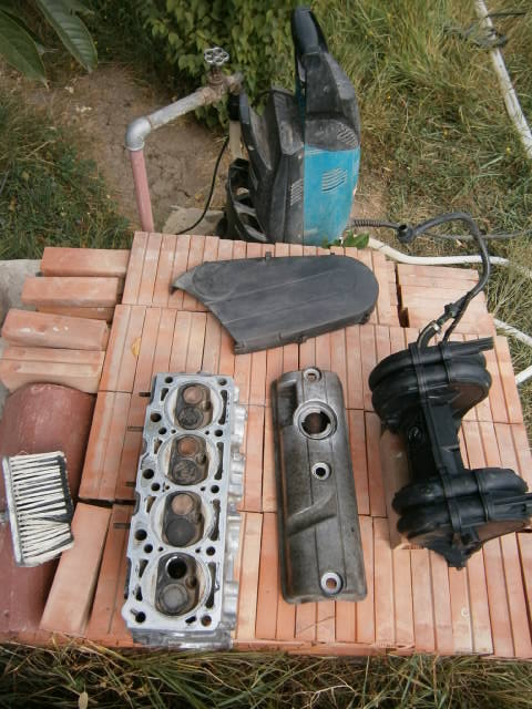

5.Dupa spalarea si curatarea pieselor a urmat uscarea..si suflarea cu aer comprimat...
