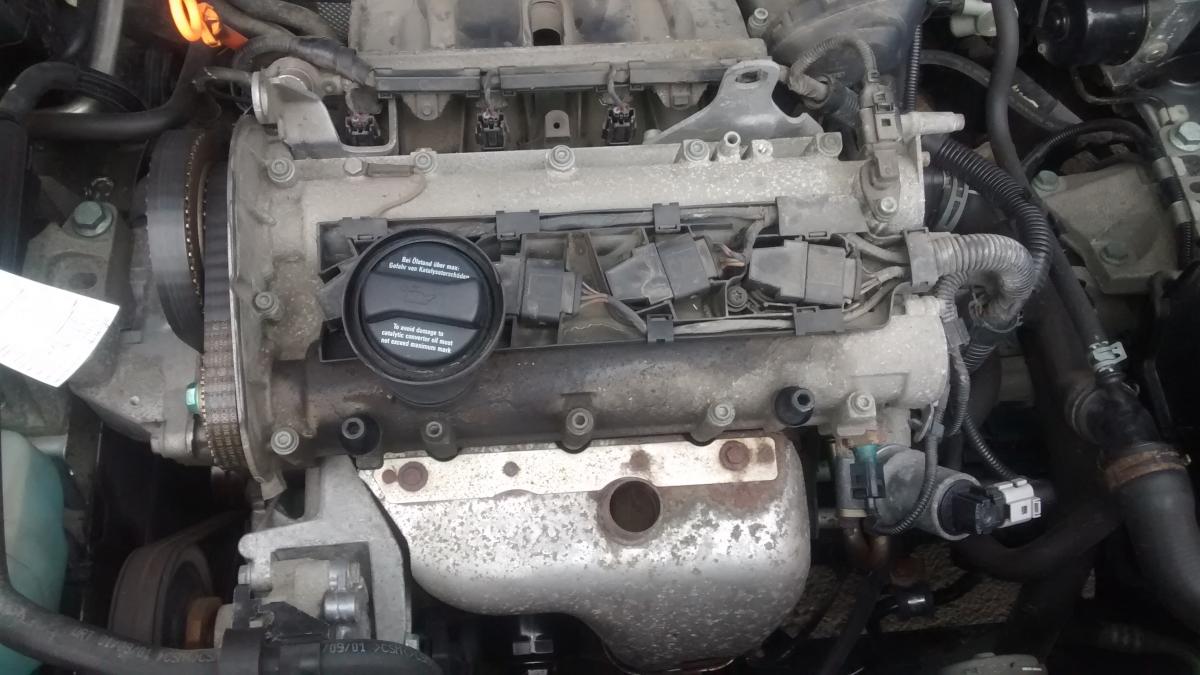

fiind clapeta de acceleratie electronica aceasta stie exact volumul de aer care intra in motor calculand sectiunea deschisa de clapeta, si cu densitatea aerului in functie de temperatura aerului admis.pe acea clapeta de acceleratie datorita gazelor carter care sunt introduse in admisie inaintea clapetei, si a egr-ului care introduce noxele chiar sub clapeta, se acumuleaza depuneri in acea sectiune minima care este este lasata la relanti(pozitia normala a clapetei, neactionata de motor). Daca in acea fanta de cativa mm se acumuleaza depuneri, ecu intervine si deschide cu inca cateva grade clapeta, de aceea sta ceva mai turata, si tot de aceea atinge 500 rpm cand eliberezi acceleratia.
 Vezi ca pe e-bay.co.uk sunt in voga interfatele kkl la preturi de pana in 15 lire, si cu asta usor se pot dizolva km masinii. Daca nu ai cumparat-o de la cineva de incredere, cu un istoric service de incredere, cu intrare relativ recenta in service, ultimele 3-4 luni si cu nr de km la mom respectiv, este cel mai bine sa o schimbi, chiar si daca schimbi doar cureaua fara role da schimba-o(desi daca dai bani pe manopera sa o desfaca e bine sa schimbi tot sa nu te trezesti cu un rulment de la vreo rola ca se duce peste 20000 mile si atunci sa dai din nou banii pe manopera.
Modificat de PaulG91
Poza de pe net doar modificat, asa este?!
Modificat de Bujiee
da si vezi o teava mica care iese din egr pana sub clapeta. si aia face tot dezastrul:)) impreuna cu furtunul din stanga pe care il dai la o parte cand dai jos carcasa filtrului de aer(ala baga gazele de carter)
deci, sa curat clapeta de aer, si egr-ul nu?! :D

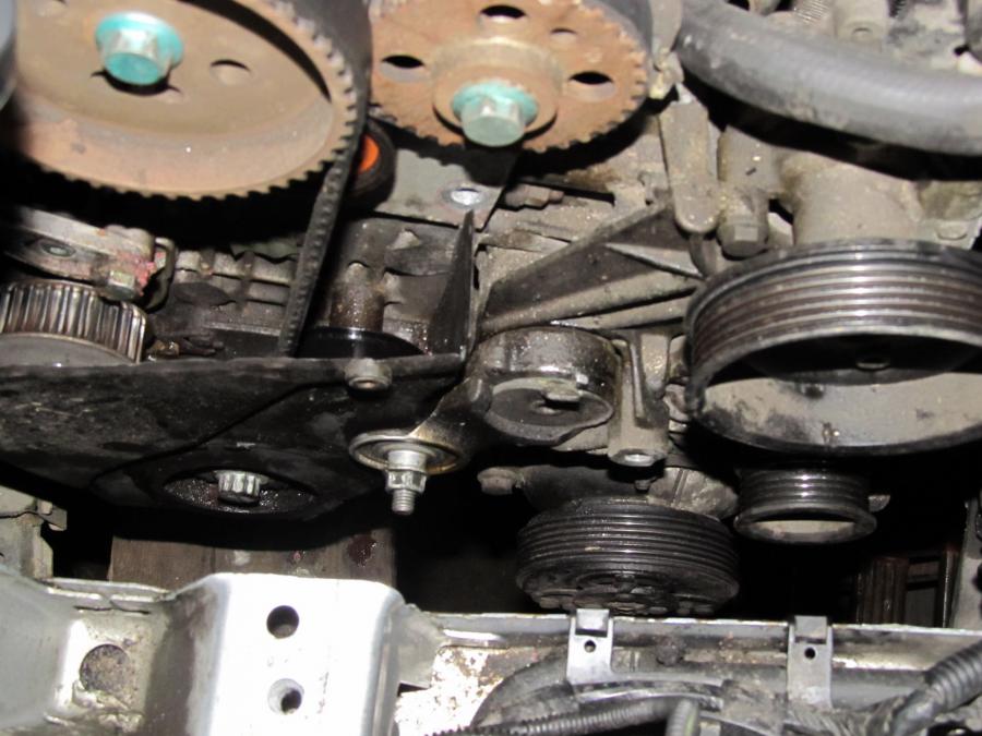

Va atasez si cateva poze cu "inculpatul", nu sunt cele mai clare (ap. foto slab).
post-105699-0-40931000-1397142094_thumb.
post-105699-0-00394500-1397142095_thumb.
post-105699-0-03241900-1397142096_thumb.
post-105699-0-02969200-1397142097_thumb.
post-105699-0-60751000-1397142097_thumb.
post-105699-0-61931900-1397142098_thumb.
Modificat de eduard.lucaci
Arata inca bine curelele, prin asta ma refer la faptul ca nu au crapaturi mari pe ele si nici nu incepe sa se franjureasca. Poti sa mergi linistit pana prin august sau cand iti faci concediul cu ea asa,dar inainte de a pleca sa le schimbi. Tinand cont de faptul ca rola pare as putea spune impecabila, eu unu as putea spune ca sa schimbi in prima faza doar curelele si mai incolo sa cumperi si sa schimbi rolele,sau atunci sa faci un schimb total de distributie(30-40k km). Probabil multi imi vor sari in cap, dar de fapt in acei 60000 km se spune ca se duc curelele, rulmentii au un numar de ore de functionare mult mai mare. Bn inteles asta se face doar prin analiza la fata locului a starii rolelor si rulmentilor acestora.Eu asa am facut pe masina mea intrucat am si gasit o eticheta care spunea(nu stiu acum cat de adevarat graia) ca trebuie sa schimb distributia peste 30 mii km
Ok, mersi. Mecanicul la care merg mi-e prieten destul de bun. Dar imi place sa aud mai multe opinii inainte sa iau o decizie.
O sa-l rog sa studieze si el rolele si sa vad daca exista joc sau scurgeri la pompa de apa.
Ideea ta ca as putea schimb doar curelele iti dai seama ca imi surade, dpdv financiar. Nu am inteles clar cu 30-40k in paranteza, adica dupa schimbarea curelelor pot sa mai merg 30k pana la o schimbarea restului elementelor distributiei?
Si a doua intrebare e daca pun niste curele noi si tari, nu vor pune stres pe elementele mai uzate (pompa)? in sensul ca, cureaua de acum e rodata si "moale". Poate zic prostii, dar nah, nu is specialist si invat si eu de unde pot :).
aia in paranteza ma refeream ca sa schimbi acum doar curelele sa mergi cu ele vreo 30-40 k km in loc de 60k  pana vei avea bani mai multi bani si atunci sa schimbi pompa, rolele intinzatoare si de ghidare, si inca o data curelele(curelele in sine nu costa foarte mult). De pus stres nu vor pune stres pe elementele ramase, dar mecanicul tau trebuie sa observe daca pompa nu are scurgeri, jocuri la axe, la fel si rolele. Cu siguranta mecanicul a mai facut operatiunea asta. Si inca ceva in ultima vreme observ ca tot mai multa lume zice pe forumuri ca la fiecare schimb de distributie sa schimbi si pompa, dar ar trebui sa vezi in cartea tehnica a masinii, intrucat pana si dacia zice ca pompa se schimba la doua schimburi de distributie... Eu nu am schimbat decat curelele si voi merge linistit asa cu ea ca am verificat restul elementelor si erau in regula
