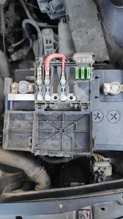

Tensiunea pe 17/30 este permanentă şi vine direct de la siguranţa de 50A din cutia de pe baterie (a patra cum numeri dinspre borna + sau a doua cum numeri dinspre borna -). Este o lamelă, verifică dacă nu este întreruptă sau dacă nu face contact la şuruburile de prindere.
Această tensiune alimentează şi ECU prin siguranţa F10 şi switch-ul de la pedala de frână (apropos, când apeşi frâna se aprind becurile? n-ar trebui în situaţia de faţă). Probabil că din cauza asta că ECU "nu vede" această tensiune nu ai nici tensiunea dintre 19/86 și 85/16 cu contactul pus.
Ce mă miră la faza asta este că nu ai nici un cod de eroare. Deci verifică siguranţa şi dacă este bună continuitatea cablajului dintre siguranţa de 50 A şi 17/30. Între cele două puncte ar trebui să ai o rezistenţă foarte mică, maximum 1-2 ohmi.
Am verificat toate siguranțele de pe baterie, 3 la număr, 30 A la mine și sunt ok. Când pun frână se aprind becurile. Nu știu ce se întâmplă.

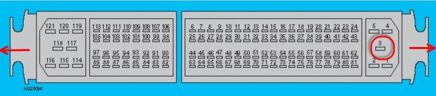

Verifică continuitatea dintre plusul bateriei şi releu (17/30) şi continuitatea dintre plusul bateriei şi pinul 3 al mufei ECU (vezi imaginea, ca să scoţi mufa tragi de bridele alea laterale după cum arată săgeţile). Dacă astea sunt ok, vedem mai departe, dar trebuie să ne asigurăm că avem tensiunile necesare.
Şi dacă tot ai desfăcut mufa mai verifică aşa:
  • pe pinul 3 să ai +12V indiferent dacă este contactul pus sau nu
  • pe pinul 4 să ai +12V când pui contactul
  • între pinii 1 şi 2 şi caroserie să ai continuitate

Mulțumesc mult pentru tot. Săptămâna viitoare voi fi plecat din oraș și nu o să pot desface mufa de la ECU, dar o să te contactez când mă întorc ( dacă nu te deranjez).

Salut. Am revenit în localitate. Am luat 12v de pe o bornă de sub panoul de relee, am pus-o pe contactul 17/30, al releului (409) , am dat cheie și MAȘINA A PORNIT. Mulțumesc, lupo_bv, Al Bundy și tuturor, pentru ajutor.  Știe cineva cum aș putea găsi unde e firul întrerupt? Unde duce? Din câte am înțeles vine de la siguranța de 30 A, de la borna + a bateriei. La mine sunt 3 fire roșii destul de groase, cu siguranțe pe ele.Nu aș vrea să circul așa. Deocamdată e o improvizație acolo, să văd că merge, dar as vrea să fie făcut cum trebuie. Sau pot trage alt fir? Mulțumesc mult.

pare ca in S163 - siguranta 2 de pe panoul de pe baterie. In mod normal trebuie sa desfaci cablajul si vezi sa nu fie firul rupt pe sub baterie, in zona lonjeronului, etc. Altfel, te poti alimenta direct, dar totusi trebuie sa vezi ce se intampla acolo, sa nu ai probleme in viitor.
