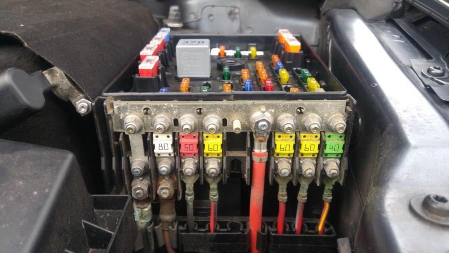

Am pornit clima si au plecat amândouă. Am verificat si siguranțele din compartimentul motor si sunt toate ok. Îmi puteți spune dacă in  toate spațiile libere ar trebui sa am siguranțe in condițiile in care am cleme in toate. Multumesc

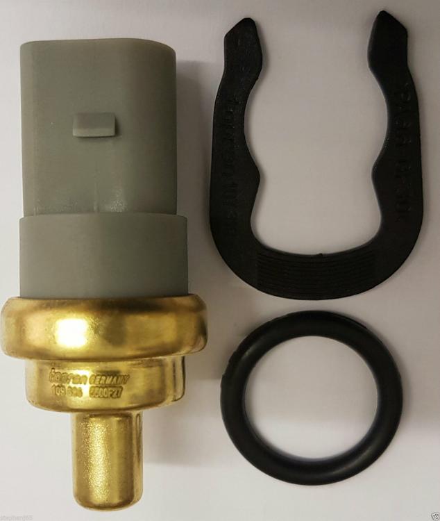

Unde este amplasat senzoru G83,cel care cupleaza ventilatoarele.Face figuri si cateodata nu porneste motorul,palpaie becul de bujii incandescente si motorul porneste o secunda si se opreste.Trebuie sa f.t cheia in contact de mai multe ori pana dispare palpaitul becului de la bujii si apoi porneste si functioneaza normal..Si ventilatoarele pornesc aiurea,chiar cand e motorul rece si se opresc dupa un timp.
Am schimbat ambii senzori G62 nestiind ca figurile le face G83.
Un filmulet cu schimbatul acestui senzor sau cu amplasarea lui la modelul meu de masina?
Un cod al acestei piese?
Imi da eroarea aceasta:
La baza radiatorului pe un furtun.
Se schimba pe sus sau pe sub masina?Ce hexagon are?Un cod al piesei sa o caut pe ebay?

pe sus, nu are hexagon, are o clema metalica ce il tine.
Am schimbat G62 doua bucati-unul in fata spre botul masinii si unul in spate (se vede dupa ce demontez filtrul de aer)care aveau cleme tip C.
Astea ca in poza atasata am schimbat 2 .Mai este un al-3-lea G83 care ar trebui sa fie  pe radiator - porneste si ventilatoarele.
O poza cu unul ,un cod,un link pe ebay de unde pot lua?
