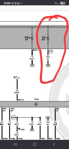

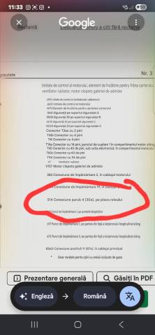

Salut.. am si eu o problema, nu imi porneste termocupla si nu imi funcționează nici clima..unde se afla acest releu pe conexiunea surub 4a (30a) de pe placa releului..am un passat b6 an 2006 bkp

Am schimbat ventilatoare aceeași eroare o am, am schimbat si cutia de siguranțe de langa batiere tot aceeași eroare am, stie cineva care ar putea fi problema?. Mentionez ca am controlat firul alb cu dunga roșie care vine din pnoul de siguranțe de langa baterie pana la ventilator si nu e întrerupt, am vazut ca mai are un fir galben cu mov, de unde pleacă acel fir?...

Deci mufa are două fire subtiri si doua fire groase, cele două fire groase unu e rosu cu 12v de la baterie celalalt e maro cu - de pe caroserie, mai are două fire subtiri, un alb cu dunga rosie si un galben cu dunga mov.. alb intra in panoul de sigurante de lângă baterie am mers pe el de la ventilator pana la panoul de siguranțe de la baterie, celalalt fir galben nu am mai apucat sa vad unde duce, dar daca stie cineva mi-ar face munca putin mai ușoară in al identifica, mulțumesc!
