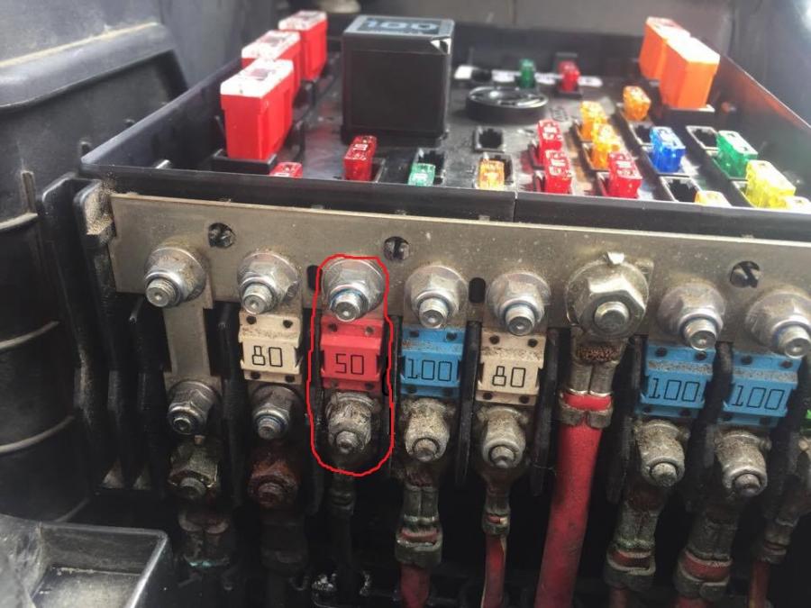

On 24.07.2017 at 21:31, alin11 a scris:
Revin cu rezolvarea,o siguranta de 50 arsa ,am schimbat-o dar atunci mergea ventilatorul mic intruna,si mia ars din nou siguranta de 50 am schimbat si ventilatorul mare cu unul nou si acum totul este ok.
Atasez o poza cu siguranta arsa,este cea incercuita cu rosu.
