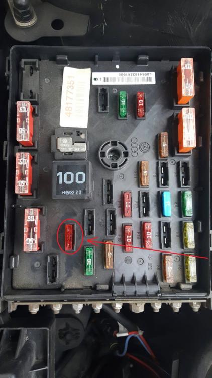

Volkswagen Passat , 2005 , 1.9 TDI 105 CP , cod motor BKC , siguranta F23 ( SB23 ) , pe care este unitatea de control a ventilatorului de la radiator si V157 clapeta de cutoff.
Asta... orice sfat... e bine venit multumesc...
Mufa de la V157 e deconectata, cred ca nici calculatorul nu o mai citeste, pentru ca mi-a disparut din bord eroarea de Emissions Workshop si mi-a disparut si becul aprins de cand am deconectat mufa de la V157...
Cateodata cand pun o siguranta noua, merge cateva minute ... cand e motorul cald ,dau si drumul la clima, se invarte si ventilatorul radiatorului si celelalte de la clima ca sa raceasca... dar dupa cateva minute sau dupa ce merg putin cu masina iar se arde, alteori se arde imediat cum o pun... la cateva secunde ...

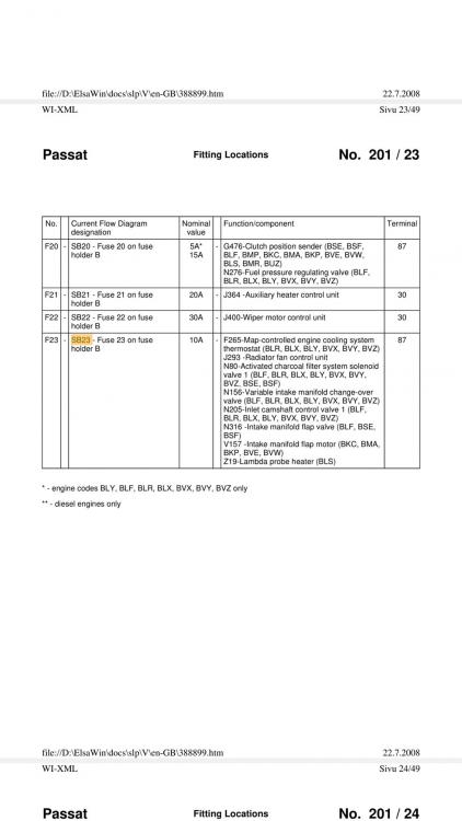

Siguranta SB23 alimenteaza switchuk de la ambreiaj
cea de la cut off si ventilatoare este SB38 pentru moasinile fabricate dupa nov 2004 si sb10 pentru cele de dupa mai 2005.
DECI ?
Dupa schema asta http://vwforum.ro/applications/core/interface/file/attachment.php?id=116100  este sb23 aia si dupa ce am vazut si eu 100% can pun siguranta motor cald porneste ventilatorul cand se arde ventilatorul nu mai porneste / nu mai functioneaza
Sa fie masina mea alt tip? Dar pe talon scrie BKC fabricata 2005 înmatriculare in 2006..
Passat ul este B6
Deci este 2006 si shema corecta este cea de dupa mai 2005.
Ah ok .. asa este..
Dupa parerea ta de specialist .. sa fie unitatea de control a ventilatorului de vina? Sau cablurile? Avand in vedere ca mufa cutoff este scoasa.. si cand se incalzeste motorul arde siguranta, la rece pana se incalzeste nu o arde... sau senzorul g62 ala ? Mersi
NU pot sa- mi dau cu parerea atata timp cat , dupa schemele din elsa, la tine nu se arde siguranta de la astea 2...
Siguranta aceasta mi se tot arde...

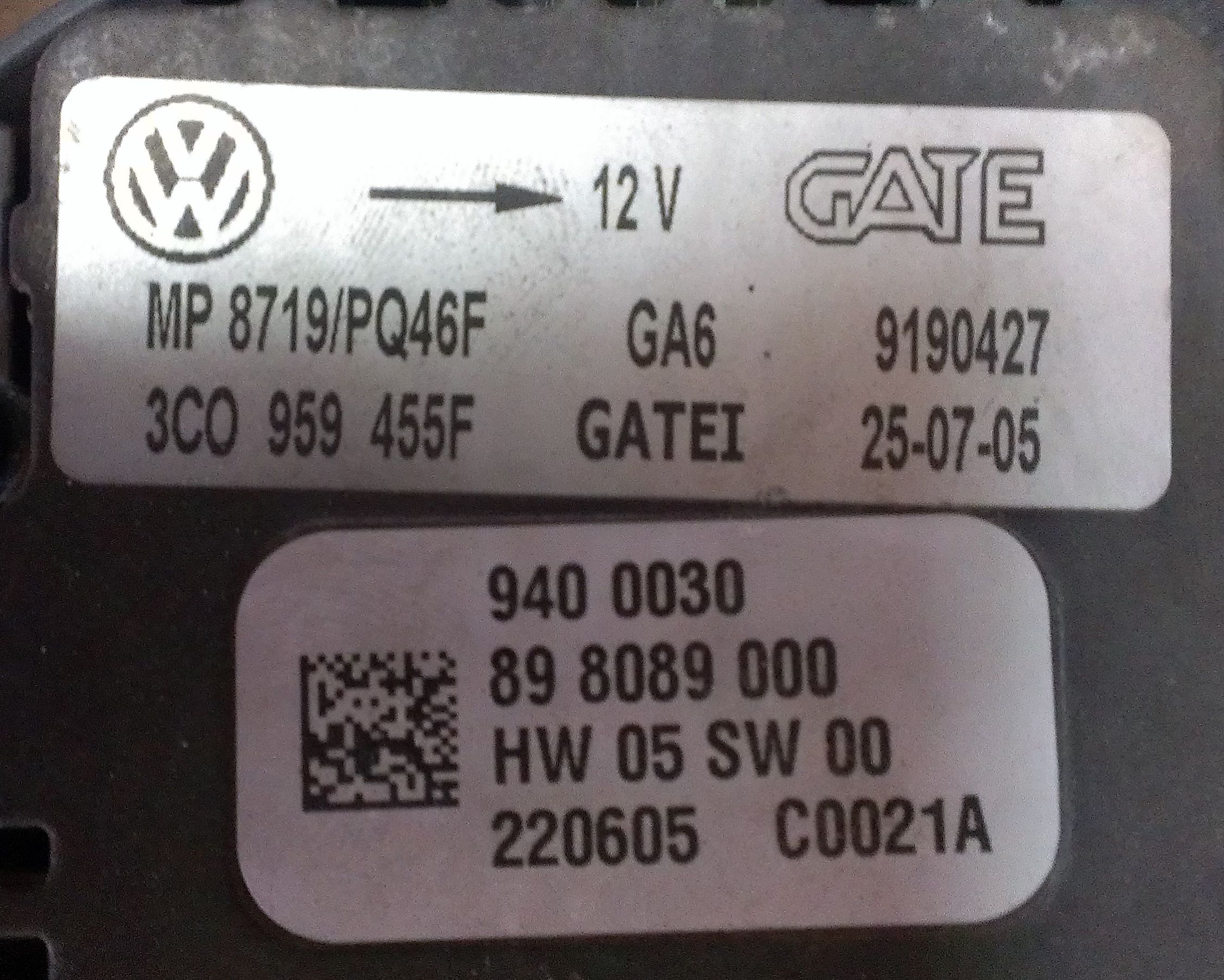

revin cu rezolvarea mea la problema initiala:
- demontat panoul cu ventilatoarele
- demontat controller-ul si desfacut ca sa expun placa cu circuite electronice (vezi poza, nu e prevazut sa fie servisat)
- investigatie la un specialist electronist (credit to Bidi) -> componenta identifiacta defecta
- cumparat pe comanda si inlocuit
- asamblat totul la loc -> merge si azi
din pacate nu am poze cu "operatia" :(
