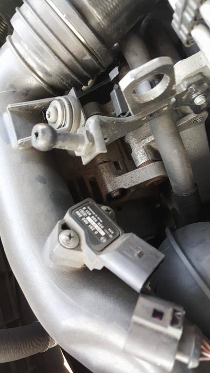

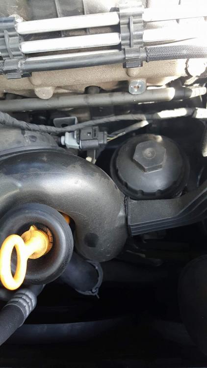

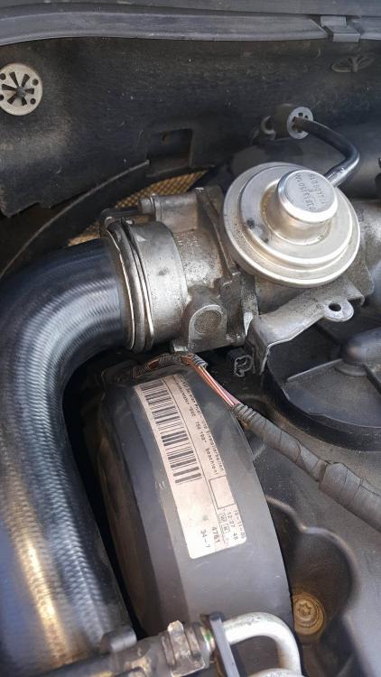

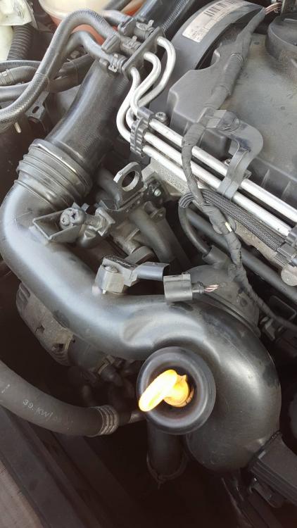

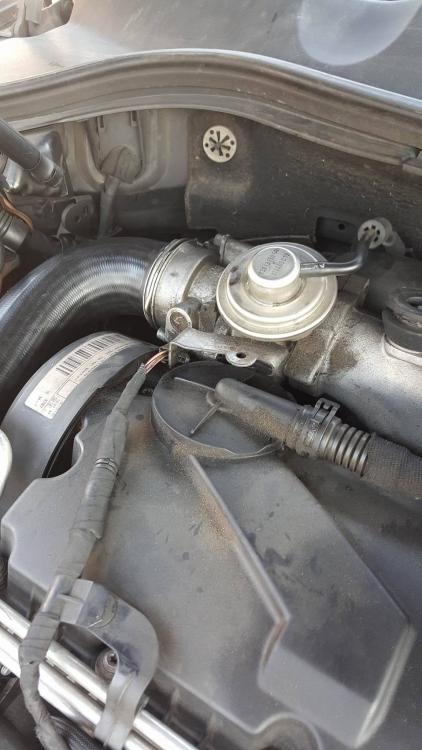

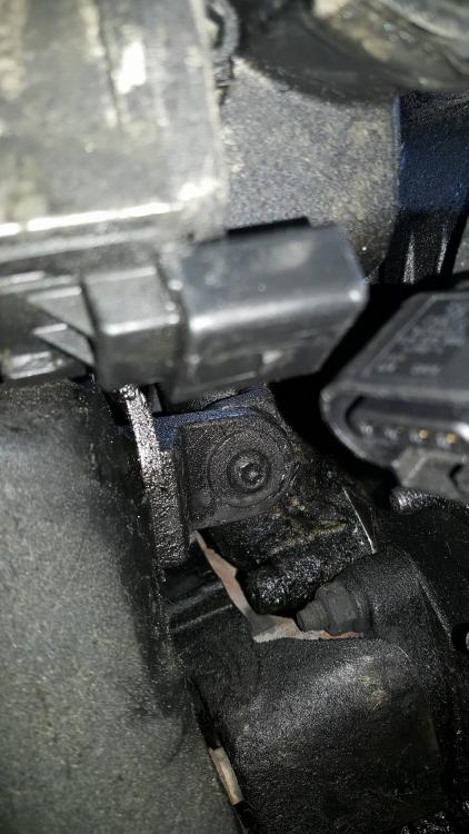

Salut, multumesc pentru raspunsuri. Am gresit eu in a ma exprima... nu sunt chiar pro in treburile astea. Eu cred ca am decuplat inainte (aseara) cand v-am scris mufa de la clapeta de cut-off. Si imi facea asa. Acum nu stiu exact unde este mufa de la EGR , am atasat niste poze, sper sa ma lamuresc, daca aia e mufa de la EGR sau o are prin spate pe jos pe undeva , ca alta nu am gasit.
In primele 3 poze este mufa care am decuplat-o aseara , care tind sa cred ca este cea de la cut off, iar in urmatoarele 2 poze cred ca este cea de la egr, daca ma puteti ajuta , multumesc.

Revin, nu, nu este mufa EGR aceea... dupa ce am dat jos siguranta, sa nu se intample alta nebunie, am mers cu masina sa mai cumpar niste sigurante sa am exact amperajul care trebuie, am observat ca nu aveam turbo, si dupa ce m-am uitat pe net dupa codul care este pe mufa aceea din ultimele 2 poze, mufa aceea este senzorul MAP. Ma poate ajuta careva sa imi spuna unde este situata mufa EGR? Tinand cont ca eu o gasesc doar pe aceea de la cutoff. Acum am pus iarasi siguranta de 10A , am scos mufa de la CUTOFF, am reconectat mufa senzorului MAP, si a stat ok ceva timp, acum am ajuns acasa, cand ma uit la ea, iar arsa.... am refacut procedeul, pus mufa CUTOFF la loc, pus alta siguranta, pus contactul la masina, s-a auzit motorasul, am deconectat mufa CUTOFF, am pornit motorul ( care nu stiu exact de ce dar in 7-8 minute de mers la 26 de grade ajung imediat la 90) am dat drumul la AC la maxim, nu s-a ars siguranta, au pornit ventilatoarele totul ok... am lasat-o sa mearga asa putin... am oprit-o...repornit-o ...siguranta tot ok, dar acum cand cobor jos am impresia ca o gasesc iar arsa..

Scoate acel furtunoas de la egr. Trage din stutul metalic de pe el si vezi daca time vacuum. Daca tine, pb ta e la cutoff. Mufa ei e de la joja in jos. Ce ai decuplat initial e mufa de la maf-ultimile 2 poze.

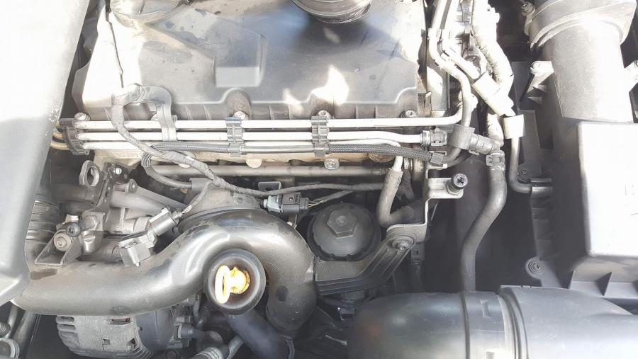

Si am facut poza, asta sa fie mufa de la egr?
Asta sa fie mufa egr? Macar sa incerc sa o scot sa vad daca mai arde siguranta...
Aaa si de cand am anulat mufa de la cut off s-a stins becul in bord emissions workshop, dar siguranta tot o arde..
Aoa e de la senzorul axa cu came.
La egr nu ai mufa separata, e la blocul de electrovalve.
