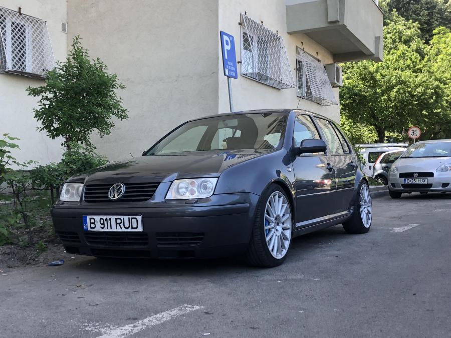

Stiu ca nu ies ca de fabrica si ca le va scadea valoarea, dar prefer asa decat sa aiba valoare scazuta din cauza juliturilor pe buze. Am un loc nou, total diferit de ce se promoveaza la noi in legatura cu reconditionatul de jante. Vedem.
Daca mai dau peste un set te anunt, normal. De plictisit de ele nu se pune problema, nu mai vreau sa schimb jante ca pe sosete. Mi-a luat foarte mult timp de gandire pana le-am schimbat pe astea si am facut-o numai cand am fost sigur ca nu-mi va parea rau. Dupa ce le fac tipla, vreau sa le tin mult si bine.

arata f bine cu jantele ?

Saptamana care vine voi reface jantele si monta alte anvelope. Vor ramane aceeasi culoare, cat mai aproape (identic nu va fi nicaieri) de original. De asemenea, daca se misca repede treburile cu rotile, sa duc spre sfarsitul saptamanii masina la vopsit cateva elemente si aliniat botul. As vrea, dar nu stiu daca mai ramane buget si pentru un detailing exterior.

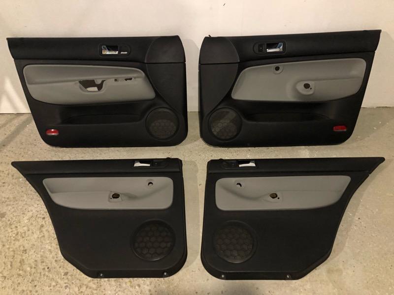

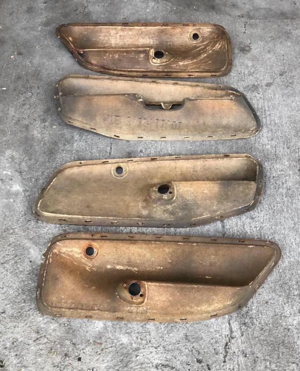

Am mai cumparat si 2 fete de usi pentru fata sa le schimb pe ale mele (sunt crapate la buzunare) si daca tot umblu la treaba asta am cumparat si niste piele aceeasi culoare cu interiorul si urmeaza sa mi le tapitez singurel. Vedem ce iese.

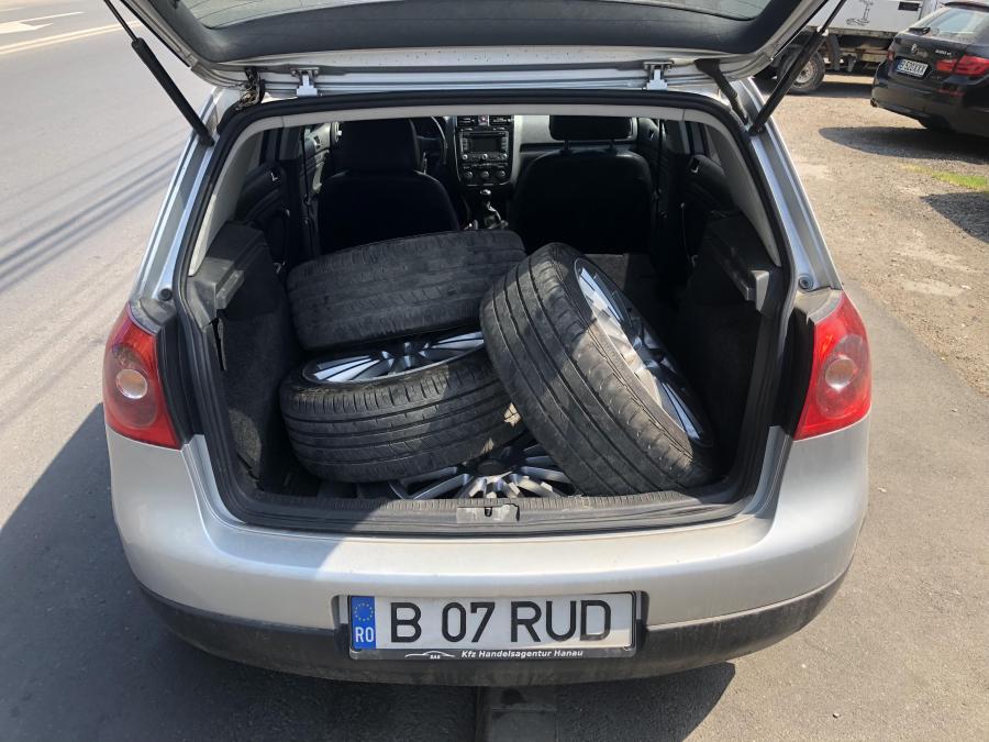

Am plecat cu ele la facut. Dupa ce am stat de vorba cu omul respectiv si dupa ce am vazut live mai multe modele de jante facute el, sunt sigur 100% ca vor iesi cel mai apropiat de fabrica fata de restul celor din bransa. Mai e si faptul ca vor fi gata in 3-4 zile, ma declar super multumit de conditii. Sper sa fiu cel putin la fel si la final, dupa ce sunt gata.
Voi monta si alte cauciucuri, in stare mult mai buna si care sunt toate la fel.

unde faci rotile?
Publicat (modificat)
Voi mentiona locatia si voi face un review complet cu toata desfasurarea lucrurilor dupa ce iau jantele.

Sunt vopsite clasic sau in camp electrostatic?
Tipla !!!
In prima faza am fost sceptic cu jantele, dar acum clar dau bine.

Si ca sa fiu carcotas, in poza cu janta in prim plan vad cam mult plumb. Aparatul de echilibrat are si un mod de optimizare, adica daca aparatul cere asa mult plumb, se roteste anvelopa pe janta pana iese perfect.. 20-30 grame. Doar ca este de 2-3 ori mai mult de lucru decat la o simpla echilibrare.
@Andrei_72 Sunt sablate si vopsite electrostatic cu 2 ani garantie.
@Bebeee Roata aia are foarte mult plumb din cauza cauciucului... janta e perfect dreapta. Oricum, sunt cauciucuri care sa ma tina vara asta, la anul sper sa iau noi.

Rezultatul a fost obținut doar cu culoare sau e aplicat și lac?
A fost aplicata vopsea si lac.

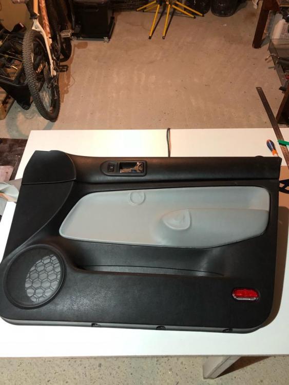

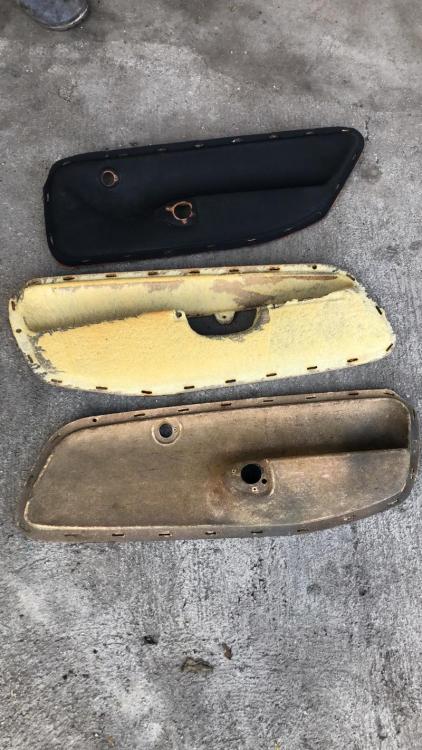

In alta ordine de idei, ieri am reusit sa termin si fete de usi. Nu sunt perfecte, dar sunt foarte multumit de rezultat avand in vedere costurile totale: ~130 de lei pentru 4 fetele de usi.

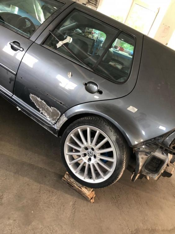

Iar in acealasi timp, masina a intrat la remediarea unor defecte pe caroserie. Este prima interventie asupra caroseriei de cand am vopsit masina. Sper sa fie totul gata pana weekendul care urmeaza.

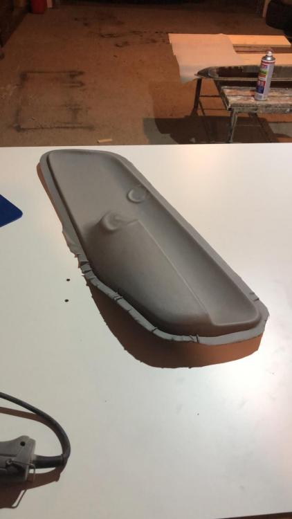

Sunt curios la procesul de tapitat cum ai facut,deoarece daca ai eliminat buretele la montare o sa ai un mic spatiu la manere si imprejur la carton.
Ce material ai folosit?arata bine din cate orbserv.
Sa le zici ca iti acopere janta data viitoare :)
Musai sa ne spui ce material ai folosit :)
Am folosit imitatie de piele, care e destul de groasa incat sa nu ramana spatiu prea mare. O sa fie doar putin la intalnirea partii cu piele cu cea de plastic, atat.
lipta cu ce si cum ai facut sa stea asa bine intinsa fara cute - ca vinilinul e destul de gros...
Pai materialul l-am lipit cu un spray adeziv de la Tesa, am vazut pe net ca l-au folosit mai multi pentru asa ceva. M-am descurcat cu feon, spatule care se folosesc la aplicarea foliilor si o persoana care a mai imbracat diverse lucruri in piele langa mine. Usor n-a fost sa intindem vinilinul calumea, dar am reusit pana la urma.
Super jantele, se poate sa-mi spui ce marca sunt? r32 ? super masina !
@Man93 jantele sunt OZ Aristo si vin de fabrica pe R32.
