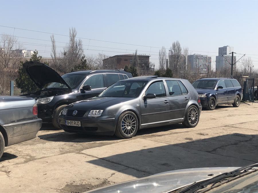

On: jantele sunt et38 iar distantierii pana la urma au fost de 15mm. Aveam un set de 13mm si unul de 15mm. Mai de mult cand aveam arcurile sport am facut proba cu cele de 15 si tineam minte ca ies un pic cam mult. Acum ca am putut s-o las mai mult sa vad cum pica, am ales 15mm. Prezoanele le-am luat noi de la un mic magazin care este dealer de jante si care are pe langa si distantiere, prezoane, inele centrare etc.
De 2 zile merg cu masina, toate bune si frumoase. Imi place mult cum merge, chiar mi-a lipsit mult. Urmeaza o prima saptamana pentru ea sa se obisnuiasca cu naveta zilnica Buc-Ploiesti si inapoi. Abia astept, sunt tare curios de consum.

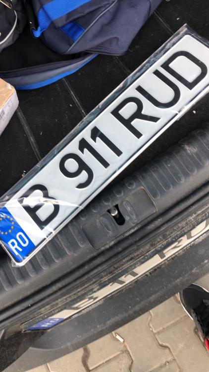

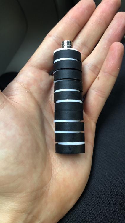

Am luat si placute noi pentru numar impreuna cu un set de magneti neodim cu suprafata cauciucata pentru a prinde placuta pe fata. Vor fi 5 buc pe interiorul barei si 5 buc pe spatele numarului. Probabil maine ma voi ocupa de montajul magnetilor.

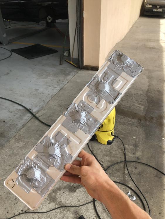

Am reusit sa fac si numarul pe fata exact cum mi-am dorit. Sa il pot pune/da jos cand vreau si sa fie paint friendly.

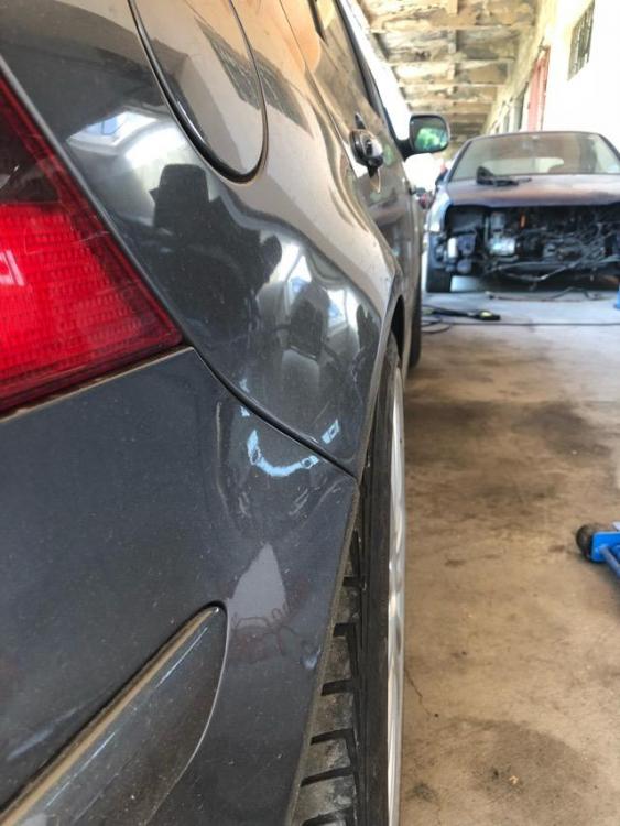

Urmeaza sa merg azi sau maine la un service sa vorbesc pentru revopsirea catorva elemente de caroserie + reparatia de la usa-prag spate dreapta. Sa vad ce obtin.
Si ai fixat magneții doar cu banda adeziva sau sunt lipiți și banda e doar pentru protecție? Ma gândesc in ideea sa nu rămână magneții pe bara când dai jos numărul.
Miscare sigur va fi plus praf intre scoci si bara... nu se va zgaria bara?
sper sa fie si lipiti magnetii de placuta.
miscare va fi mica daca magnetii sunt puternici. zgarieturi vor fi, mici.
nu se vad ca sunt sub placuta si se rezolva usor 1/an cu polish

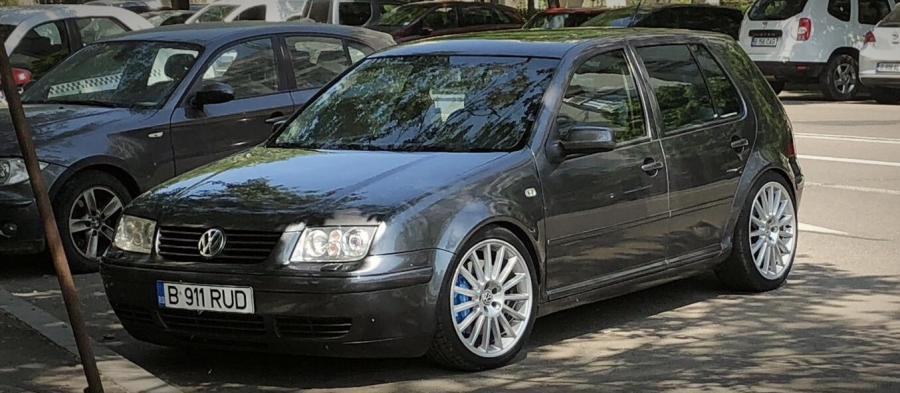

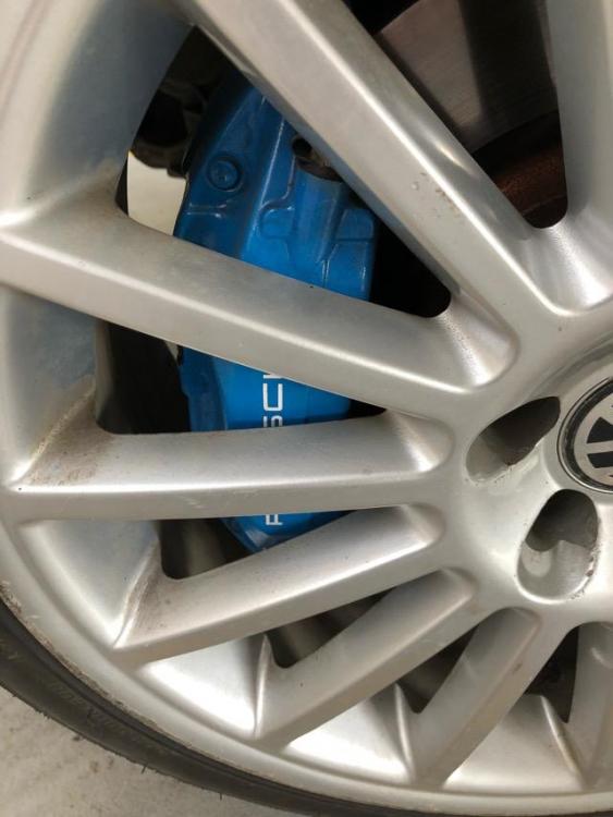

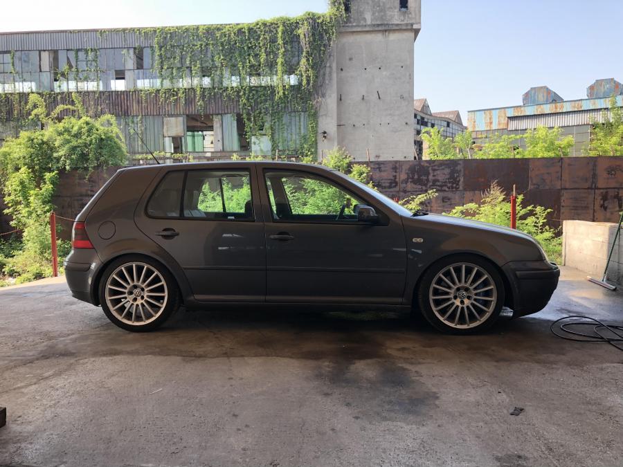

Sunt OZ Aristo, am prins un deal pe care nu puteam sa il refuz. Am dat jantele mele la schimb cu astea care au cauciucuri sa ma tina cel putin vara asta. Cauciucurile mele cumparate anul trecut le voi vinde separat si de banii respectivi voi reconditiona actualele jante. Defectele constau in julituri pe buze la 2 dintre ele (care au fost pe fata, borduri).

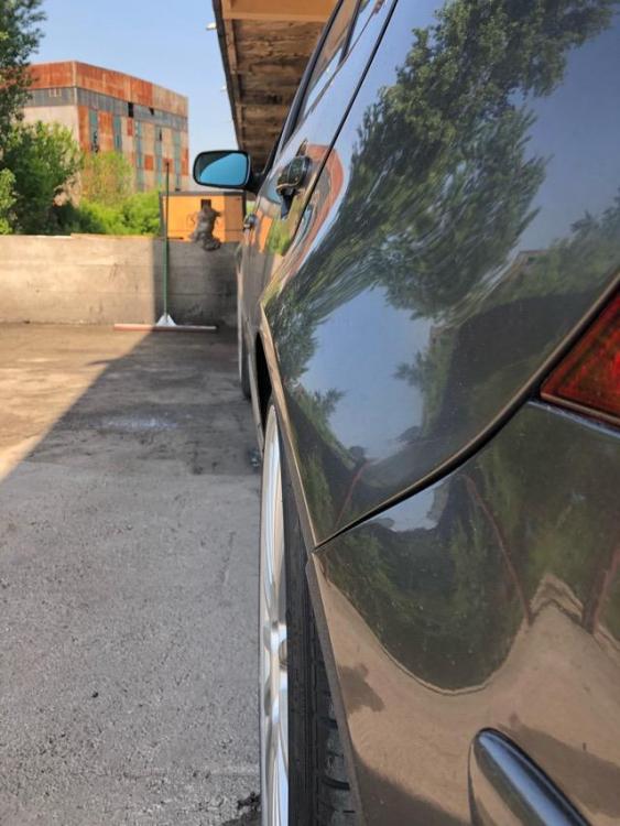

Unul dintre avantajele acestei schimbari este faptul ca am putut sa montez jantele pe fata fara distantieri.
Altul ar fi faptul ca anvelopele stau mai drept pe janta si pot lasa masina mai jos daca vreau (evenimente auto?) dar pastrez in acelasi timp o dimensiune decenta (225/40).
239F1B4F-69F0-4E11-8E10-8A400E16E76C.thumb.jpeg.71cb429dbbfee7d9583a1cc41026fbd0.jpegSi dupa ce am montat si distantierii de 13 mm pe spate am obtinuit un fitment perfect :wub:
before
after
