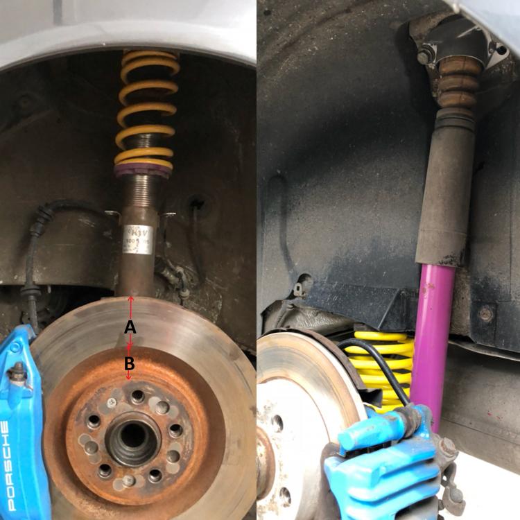

Pana la urma care este jmecheria la discurile mai mari?Folosesti si alte placute?Nu de alta dar suprafata de contact placuta/disc nu mi se pare marita...adica A...in schimb B este mult mai mare decat la discurile normale...
Care este avantajul ca ai frane mai mari daca in acelasi timp ai si un gol (B) mai mare?dw12u2.thumb.jpg.23ee316f23655696479cb4da2d7fcb1b.jpg
Avantajul franelor mari in cazul meu este etrierul cu 4 pistonase care apasa placutele pe disc din ambele parti. Placutele calca pe toata suprafata discului menita acestui lucru, iar suprafata este marita pe lungimea placutelor, nu a latimii.
