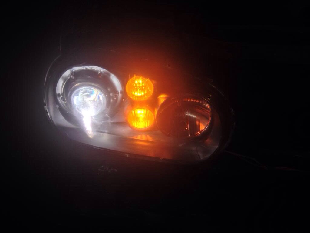

Am rezolvat cu farurile, am din nou lumina.

Inainte aveam 6000k, acum am 5000k. Asa arata in video, ciudat. Un pic mai buna lumina acum pe ploaie.
Inainte
Dupa
