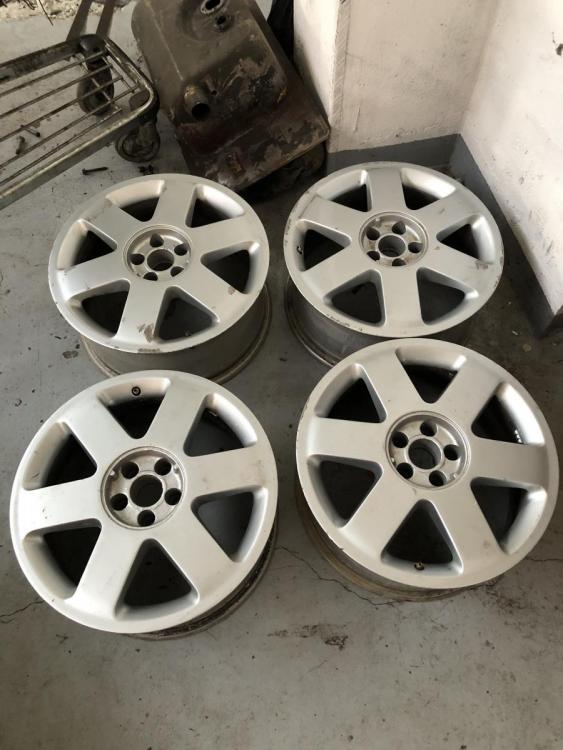

Au venit si jantele de iarna. Nu m-a interesat starea, ci doar sa fie 17 (pt frane) si originale. Oricum am platit pentru ele cat pentru niste jante de tabla (400 de lei) si probabil le voi da un plastidip negru. Urmeaza cauciucurile ?
Doar pentru frane intrau si 16". Dar arata mai bine cu 17" si daca iti permiti cauciucuri bune de iarna pe 17" e super :))

@Emy D Nup, 16” nu era o varianta ? Mai jos franele + 17”.

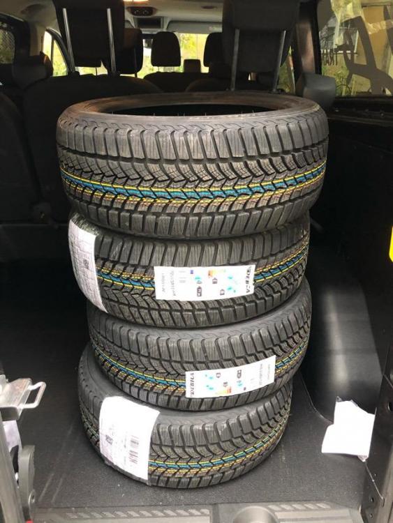

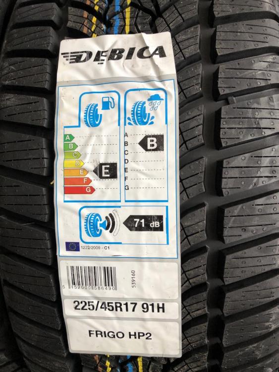

Au venit si cauciucurile, Debica Frigo 225/45 pe 17”, DOT 3019. Pentru 278 de lei bucata, mi s-a parut un raport calitate-pret decent. Saptamana viitoare probabil ma voi ocupa si de montaj si reglat suspensie maxim sus.
Am avut 3 ierni pe jetta Debica Frigo si nu am avut nicio problema. Ai facut o alegere buna.
Excelenta alegere! Avem in familie pe o masina debica din 2012 - abia iarna trecuta am inlocuit doua dintre ele, ca se simtea la mana ca imbatranisera - altfel se comporta nesperat de bine.

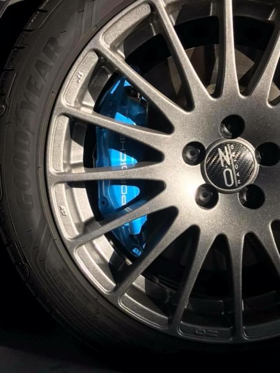

edit: sa dea naiba cata franele ai :D

Sunt curios cum ti se pare frigo hp2 fiindca la masina noua tot modelul asta l-am luat si eu. La masina din semnatura am frigo normal, si sunt super, nu am avut probleme iarna cu ele. Acum am ales hp2 fiindca e un model nou si are review-uri bune.
Am montat si noile roti de iarna. Nu pot sa zic ca ma incanta extraordinar lookul ( bye-bye low rider -> welcome camila rider) iar cand m-am dat jos prima data din ea era sa ma impiedic ca mi s-a dus piciorul putin in gol, daaaar ca si utilitate e super ok, mai confortabila si directia mai usoara. Am reglat suspensia sus maxim peste tot. N-am mai vopsit deloc jantele, le voi reconditiona pentru iarna urmatoare cum trebuie.
ET-ul e potrivit pentru ca distantiere fata-spate. Am uitat sa zic, acum am montat si pe fata, pe rotile de vara aveam doar spate. Dar le voi pastra in continuare si vara si iarna, sunt fix ce trebuie pentru ambele seturi.
10mm fata si 13 mm spate.
