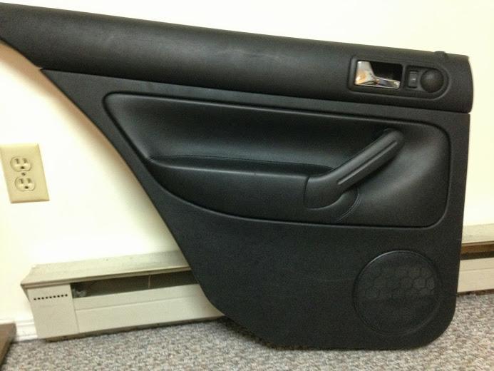

Alte planuri nu prea sunt momentan... ma gandeam ca de banii care ar costa sa duc fetele de usi cuiva care se ocupa cu tapitat (min 250 lei buc) sa mai incerc eu odata sa le fac. Banzandu-ma ca stiu care sunt greselile, poate de data asta ies.

Pentru fetele de uși m-am interesat și eu la un specialist. Mi-a explicat ca fără cusătură in zona unde se întâlnesc suprafața verticala și cea orizontala este imposibil sa iasă bine. Chiar dacă reușești pe moment sa întinzi un material mai elastic, acesta va sta tensionat și in scurt timp se va dezlipi.
fetele de usa textil nu au cusatura, materialul nu e asa flexibil.
da, se dezlipeste si originalul dar dupa 15 ani.

@Andrei_72 intr-adevar, trebuie sa gasesc o solutie pentru o cusatura pe mijloc, ca sa fie zona mai mobila. Cred ca o sa iau masurile si apoi dau fuga la un croitor sa mi le imbine. Si cele de fabrica in piele vin tot cu o cusatura pe mijloc.
O idee buna ar fi sa incerc sa recreez "patern-ul" original si sa fac cusaturile in aceleasi locuri  ?
