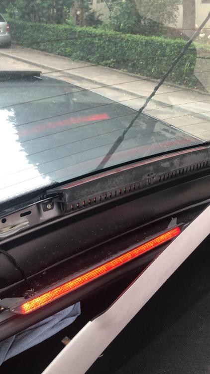

De putin timp am observat ca am vreo 2 leduri arse pe al 3 lea stop de frana. Am schimbat cu unul din dezmembrari care acum merge perfect.
