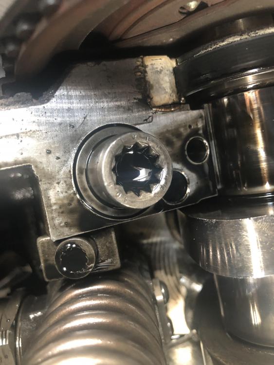

O mentinune, am in vedere schimbarea suruburilor de chiulasa, ale mele au duritate 10.9 si va trebui sa pun de 12.9 (cele de arl). Nu le-am schimbat acum pentru ca auzisem ca sunt in jurul a 100 de lei pe care nu-i mai aveam acum, dupa toate cele. Intre timp (dupa ce am inchis chiulasa, bineinteles) am gasit codul si pe ele si sunt 50 de lei setul... nu vreti sa stiti ce a fost la gura mea ?. Asta e, am invatat sa dau capacul jos si sa umblu pe acolo, voi avea ocazia sa ma “perfectionez” :))
Laurentiu_LWR
Esti sigur cu suruburile?
Eu stiam ca sunt aceleasi si la ASZ...sau le-ai schimbat si pe alea cand ai "facut" motoru atunci?
LE. Ai dreptate...sunt diferite :)
Modificat de Laurentiu_LWR
@Laurentiu_LWR si eu credeam si speram sa fie la fel cu alea de arl... de-aia nu le-am cumparat pana nu am vazut cu ochii mei cand am desfacut. Aia e... mai desfac odata. M-am obisnuit cu treaba bine facuta se face de 10 ori :))
10.9 pe masina vs 12.9 pe arl. Scrie pe ele :(

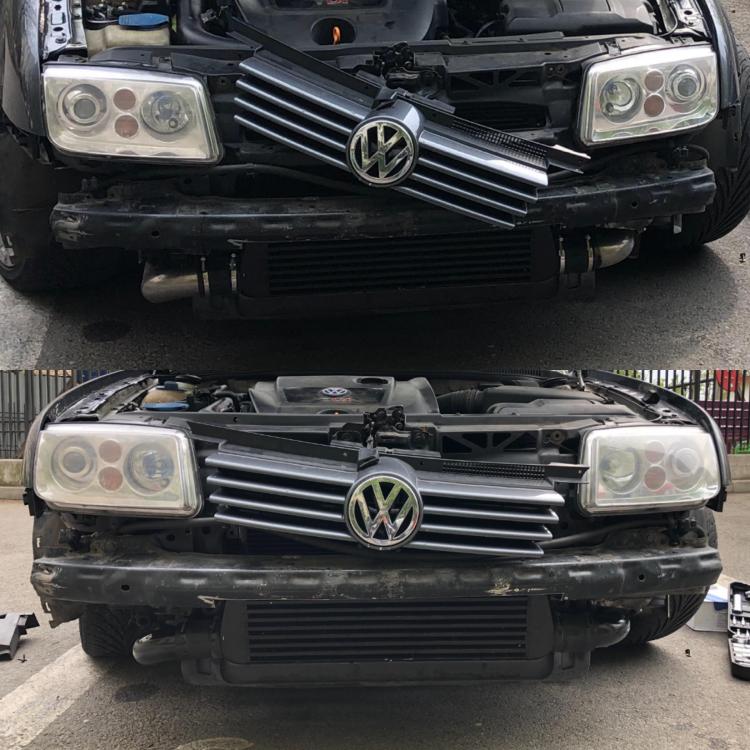

Weekendul trecut am facut un drum Bucuresti-Brasov si retur. La intoarcere mi s-a parut putin ca nu mai trage la fel masina, dar am dat-o pe seama caldurii. Apoi, ieri cand era racoare hai sa probez din nou. Nu mai rupea aderenta la fel in tr2. Ridic capota, gasesc imediat cauza.
Prinderea facuta a fost strong, iar pe acolo probabil exista miscare. Am vorbit deja cu baiatul care s-a ocupat de traseu fmic/evacuare, dau un suc si o reparam. Nu-i voi mai monta prindere deloc, o las sa se miste cum vrea.
