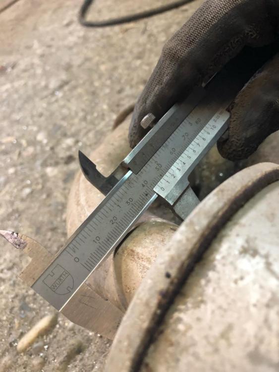

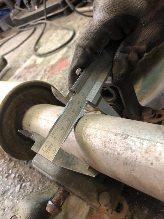

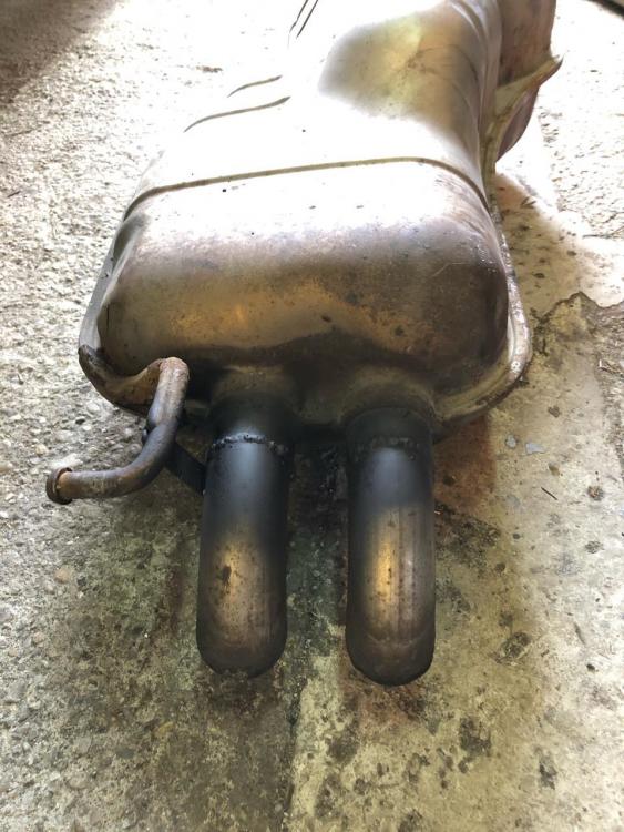

Azi terminam evacuarea. Ca idee, aveam traseul pana in toba intermediara de diametru ~50mm, iar dupa, pana in finala, de ~45mm. Nu aveam nicio sansa sa fac “perfomanta” cu piesele astea. Facem traseu complet cu diamentru de 63mm si o finala originala de Bora (multumesc Laurentiu) careia a trebuit sa ii modificam tipsurile. E logic, Bora e mai lunga in spate, dar mie cumva mi-a scapat acest detaliu.
