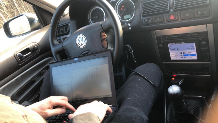

E gata si softul. Dyno inca nu avem, asa ca nu pot decat sa “vorbesc cu vorbe”. Dpmdv masina e alta... trage bine rau, urca in ture de nici nu-ti dai seama cand ai ajuns la capat (atat de buna e progresia puterii pe turatie).
Acum, sa vedem ce nu e bine. Mazilu (aka tdiperfomance) zice masina ar trebui sa fie si mai nervoasa de atat. Boost face cat trebuie (~2 bar), injectie ok avem. Problema este ca, atunci cand am pus eu evacuare normala, cei care mi-au facut-o mi-au pus de benzinar. Adica diametru de 50mm (fata de 57 cat are diesel) si o intermediara in plus. De acolo si faptul ca ar trebui sa fuga mai tare. Imi place ca sunetul e foarte stock, dar o sa terminam si evacuarea, apoi mai dau o fuga sa mai faca cateva ajustari si dyno. Ca sa fie totul cum trebuie. Ma interesez de un setup ca sunetul sa ramana cat mai aproape de cel original, dar sa creasca perfomanta.
Cifrele ar trebui sa vorbeasca...

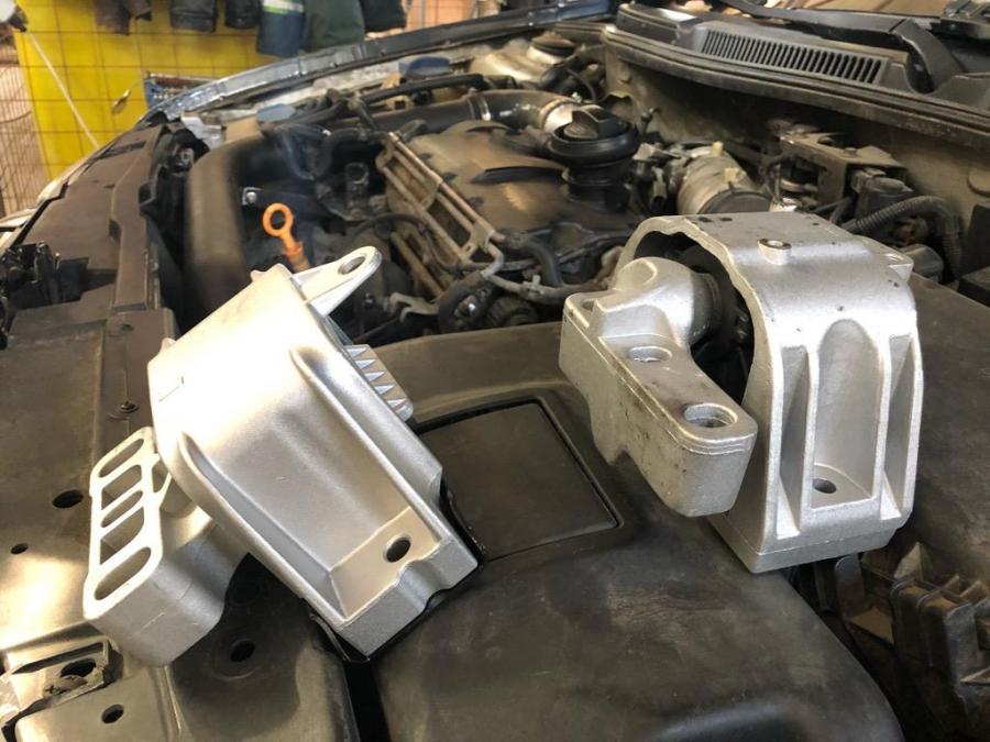

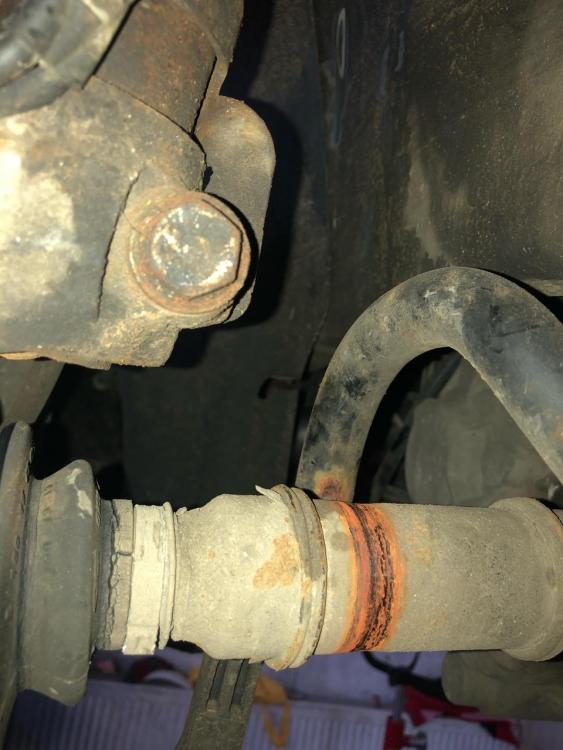

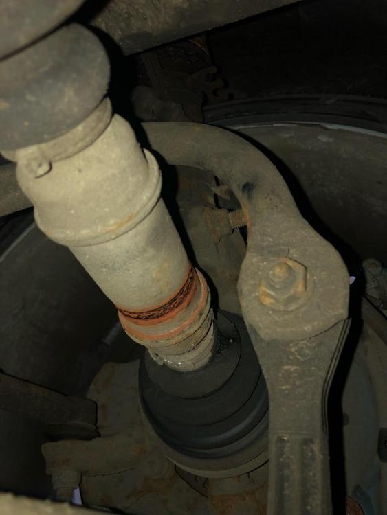

Am dat peste o problema cel putin dubioasa. Dupa o parcare cu spatele cu viraj dreapta maxim, se aude un trosc si de atunci freaca bara stabilizatoare in planetara. Imi zic ok, trebuie sa ridic masina mai sus (desi am mers mult timp asa jos si nu atingea nimic). Ridic masina, 1,5-2cm cu aproximatie, supriza, tot freaca. Asta pentru ca zona de frecare nu era in partea de sus a barei stabilizatoare, ci in partea din spre botul masinii. Lucru care ma duce cu gandul ca motorul si-a schimbat putin pozitia. Ok, dar de ce? Urmatorul lucru pe care l-am facut, a fost sa schimb bucsele de la bascula si tamponul antibalans ce leaga puntea de cutie. Tot degeaba, tot freaca. Nu-mi explic care ar fi urmatorul pas, am verificat bara, bucsele ei sunt ok, nu sunt alte semne care ar putea arata de ce se intampla treaba asta. Asadar, sunt deschis la idei, pareri, sugestii.
Modificat de rudiRUD
motorul si-a schimbat pozitia?!
tampoane motor ok?
ai luat ceva groapa mare recent?
Va rog sa purtati discutia cu privire la identigicarea problemei in aria tehnica.
Va multumesc pentru intelegere.
Mda... fiindca atunci cand acelerez si cand o tin mai turata NU mai atinge (motorul se lasa spre spate cand se intampla asta), ce voi schimba in continuare sunt suportii motor. Oricum, nu i-am schimbat niciodata de cand am masina, iar daca se mai rezolva si problema asta e la fix ?
Pana atunci, dus la ceas de seara.
Salut imi spui si mie nuanta de culoare pt etrieri si de unde ai achizitionat-o!
multumesc
@andrei182 ai PM.

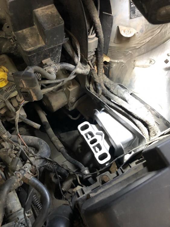

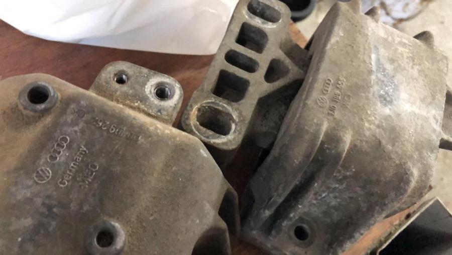

Am schimbat ieri suportii motor si am rezolvat problema. Suportul din dreapta (cel care sustine motorul) era foarte usor de miscat cu mana, iar cel de la cutie era tasat cel putin 0.5 cm. Pare ca erau suportii originali, la anul ar fi serbat majoratul :)) Si pornire si oprirea motorului sunt mult mai ok acum, ma bucur ca am scapat si pot continua aducerea masinii intr-o stare tehnica cat mai buna.

Adevarul ca tot cuplu asta in plus se duce in planetare/suporti motor si primele cedeaza piesele mai uzate...
Bine ca ai gasit si ai rezolvat...ce suporti ai pus?
