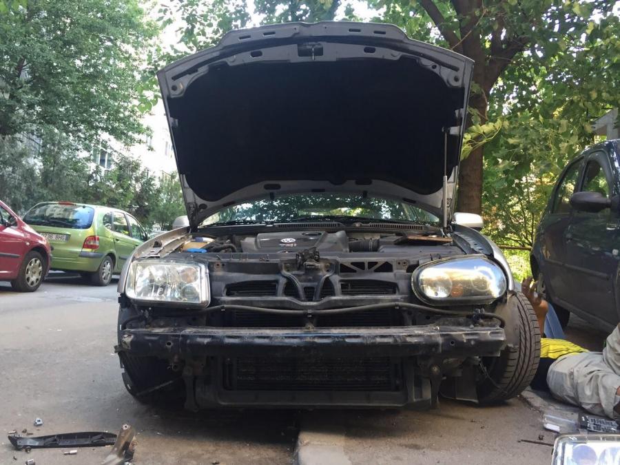

Pana atunci, uitandu-ma prin poze imi dau seama cate amintiri am legate de masina asta. Cum as putea s-o vand? Cine a mai schimbat botul intreg in fata blocului?
Exact! Altii (nu dau nume) au schimbat oring-uri de injectoare in fata blocului. Ba chiar daca imi aduc aminte, si uleiul si filtrele iar masina parcata in parcarea in spic, la bulevard.  :))

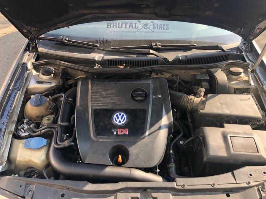

Se lucreaza!
Turbina era unul din lucrurile pe care nu le demontasem/montasem personal la masina asta. Am bifat si asta ?
Astept sa vad cat de invizibile imi ies modificarile (cupla aia va fi neagra, nu albastra, la fel si teava). Vreau si ca atunci cand ridic capota sa se vada cat mai putin.
Da, am preferat sa tai din bara metalica pentru a nu taia din bara de plastic, si, sper eu, nici din grile. Astfel, sa nu se vada nici o diferenta cu bara pusa.
Nu se intampla nimic daca am taiat din bara metalica, e destul de putin.
Bara aia are un rol foarte important in cazul unui impact. Taiata, i-ai slabit mult rezistenta... Parerea mea. :)
De cat este intercooler-ul? 140 sau 180?
Ai facut proba sa vezi cum vine bara?Din dorinta de a-l ascunde ai grija sa nu fie obturat prea mult scazandu-i eficienta.

@Laurentiu_LWR Intercoolerul este 555x180 si are toata suprafata “vizibila” prin grila centrala din bara.

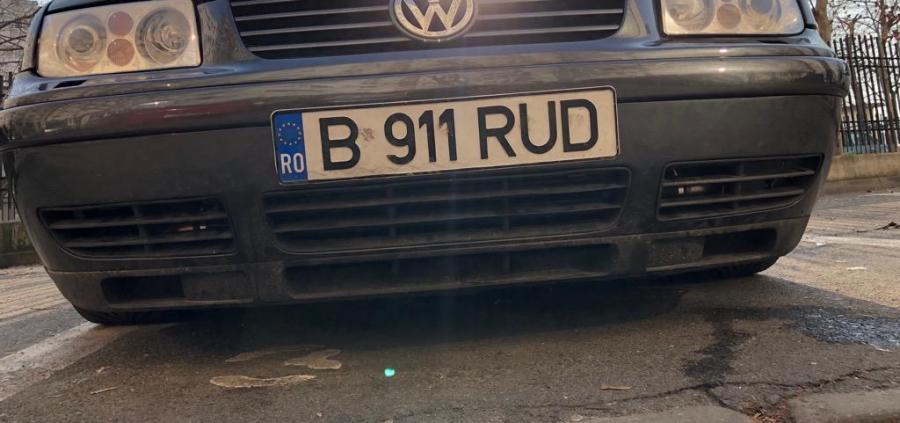

Asa arata masina acum, luni am programare la soft. Sunt foarte multumit, bara este intacta si curand nu se va mai vedea nici putinul ala prin grilele laterale. Masina merge bine, nu are pierderi de niciun fel, s-a lucrat foarte bine.

Unde faci softul?Ce "asteptari" ai?
Neaparat sa ii faci si dyno..sa fii sigur ca primesti ce ti se promite...
Si sa nu uiti sa treci la internele originale :)
Softul il fac la TDI Performance, asteptarile sunt in zona a ceea ce se obtine de obicei in setupul asta - 220-240 cp. O sa fac si dyno, dar in alta parte fata de unde fac softul. Astept sa vad ca se regleaza totul cum trebuie si ca sunt ok tehnic si vedem ce-o iesi.
