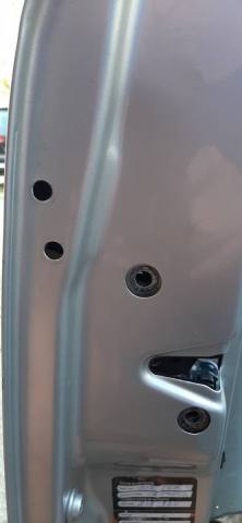

Ziua bună! Ma chinui ca sa scot yala la Skoda Octavia Tour din 2007, cu închidere centralizată. Am ajuns la stadiul în care cu un torx de 20 trebuie să slăbesc yala ca sa iasa. Nu reusesc in nici un fel: nici cu torx, nici cu imbus  nici cu altfel de cheie. Dacă mă uit pe acea gaură,  nu vad nici un fel de șurub. În schimb mai este o gaură sub aceea pe care ar trebui să am acces la acel șurub pe care nu am vazut-o in nici un tutorial. Oare pe acolo ar trebui să umblu? Cine ma poate ajuta,  îl rog sa o facă! Mulțumesc!
Modificat de nicutab
da, pe ambele gauri  ai cate un surub care se slabeste, ca sa poti extrage butucul.
