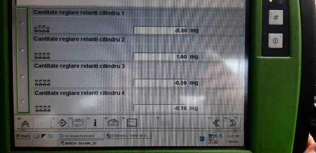

Va salut !
De catva timp ma confrunt cu problema cresterii turatiei la ralanti. Un coleg a facut niste teste si supun atentiei voastre urmatoarele poze. Cand creste turatia, creste si cantitatea de motorina injectata pe cilindrul 2. Este singurul care are valoare pozitiva.
Atat m-am priceput sa fac. Orice sugestie, sfat imi sunt binevenite. Multumesc !
