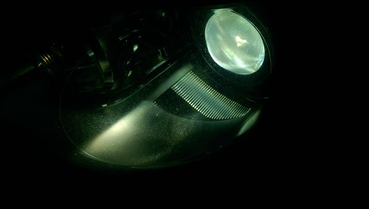

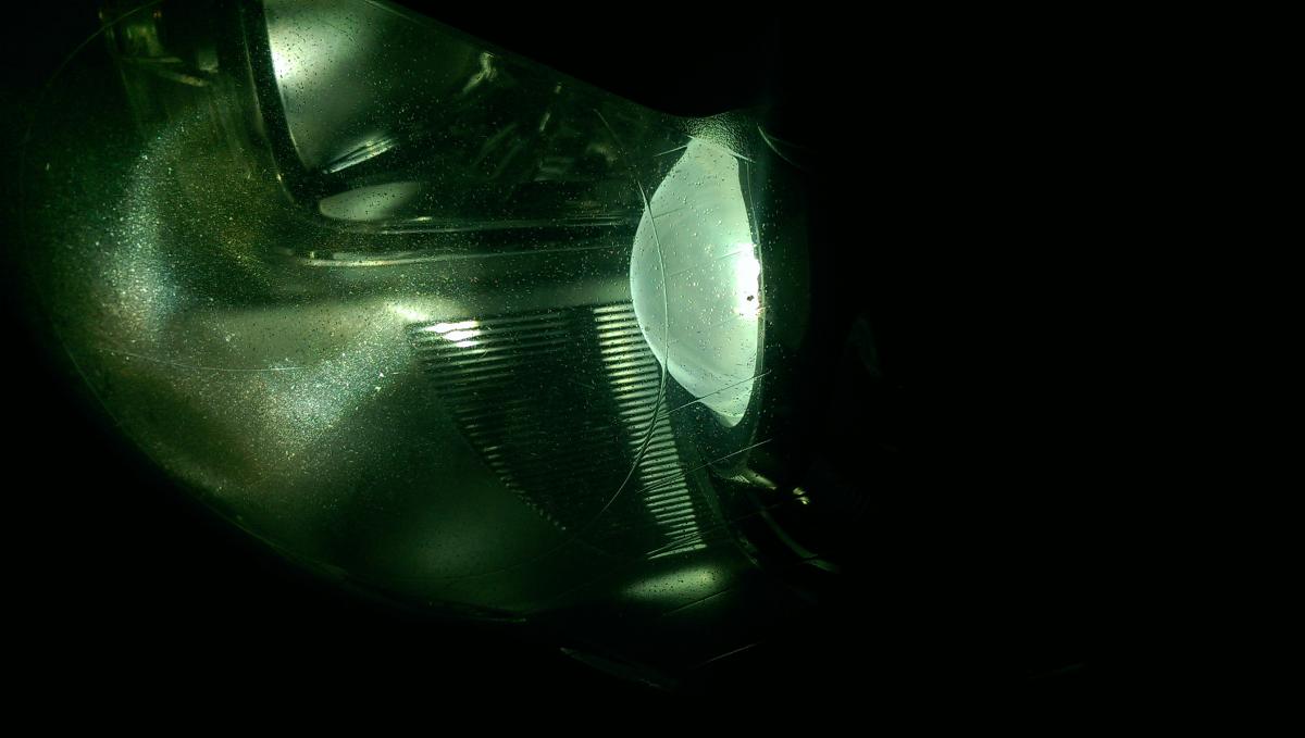

eu recent am schimbat un far si vreau sa va spun ca este diferenta enorma intre lupa veche si cea noua acum am vazut si eu ce inseamna xenon.  cred ca orice curatare a lupei este binevenita numai daca se mai poate curata.
pun cateva poze facute in seara asta de mine(sunt poze facute cu un telefon dar eu zic ca diferenta se vede, lupa noua fiind mult mult mai clara) sa vedeti diferenta enorma intre lupe:

Si daca dezlipesc farurile sa curat lupele, oare exista riscul sa nu mai pot sa le lipesc, sau sa-mi faca condes apoi in ele...ce parere aveti merita incercat,sau sa nu risc..??
Fara sa dezlipesc farurile, oare nu merge bagat ceva lunguet avand infasurat material moale in lupa, si incercat sa fie sterse pe interior, sau suflat cu ceva aer inauntru??  Care ati mai incercat cum ati procedat??
bibi1411 cat te-a costat farul nou?
Modificat de nicollas27
Eu am incercat la cel vechisa il curat fara sa il desfac dar nu reusesti nimic. Fara sa fac reclama este un coleg care decapseaza si le curata. Eu cred ca la noi sau cel putin la mine lupa este arsa si nu ai ce sa ii mai faci dar este doar o presupunere
Este bine sa il desfaca cineva care a mai facut asa ceva parerea mea sa nu te trezesti ca se abureste farul sau ca nu l-ai lipit bine sau nu tine unde ai lipit.
