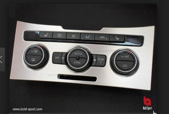

mai am o intrebare :D nu pot pune acest model care are si SYNC pe mijloc. parca se vede urat fara nimic scris
Modificat de geoland87
cum aveam eu pe Passat ...
http://vwforum.ro/topic/89593-s-k-f-2-passat-b6-highline/?p=2517653
exact Florin,daca pun modelul tau nu raman cu eroare pe climatronic?
toate climele noi, puse in locul modelelor vechi - vor stoca eroare. Nu afecteaza cu nimic functionalitatea modulelor.

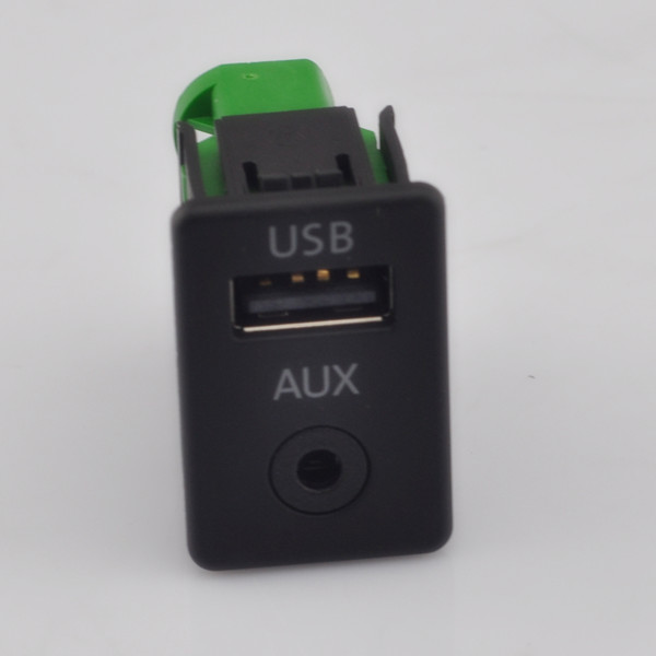

Vreau sa montez aux+usb in contiera pentru un RCD510(Delphi),se potriveste cea din imagine sau trebuie alt tip?
post-124095-0-47822800-1431334200_thumb.
F l o r i n
Pe Delphi - China - da, merge
se potriveste la dimensiune cu locul din cotiera?
Acum este un plastic orb in locul unde cred ar trebui sa vina.
F l o r i n
hmm... nu sunt sigur, parca e un pic mai mare  - trebuie verificat. E posibil sa da... e posibil sa nu .
