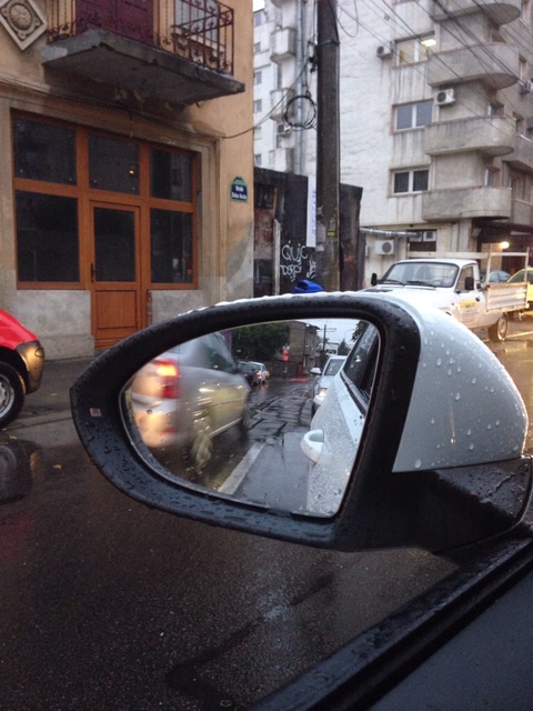

Oglinzile au pozitie pe joystick pt dezaburire si sunt independente de luneta. Doar la masinile care nu au pozitia independenta sunt la comun cu luneta.
Ps. la mine fac fata foarte bine pe ploaie. Floreasca-Sp. Militar 20min, erau uscate si ploua torential.

Probabil depinde si de design-ul carcasei si de pozitia oglinzii.
Eu daca stau pe loc se curata bine, dar cum incerc sa merg se umplu de picaturi.

Dupa 20 de min de mers. Oglinda e calduta, cred ca se opreste dupa un timp, mai devreme era mai calda.
Cel putin la mine isi fac treaba, nu stiu daca ale lui codz au vreo problema sau la mine a plouat mai putin fata de dimineata :)
Cum au functionat? asa cum a spus colegul Circoloco? doar cu joystick-ul in pozitia de dezaburire? Sau si cu dezaburirea lunetei pornita?
Sterescugabriel
Au functionat  cu joystick-ul in pozitia de dezaburire, dar cand masina foloseste start-stop se opreste incalzirea. Probabil daca codz a mers sub 5 km bara la bara si a mers cu start-stop se explica de ce nu au functionat.
Merg si la mine, dar conteaza directia ploii, daca e cu vant tot ajunge pe oglinda si nu se usuca imediat. Da, la start-stop se opreste tot ce este incalzit electric: oglinzi, luneta, scaune, iar daca bateria este sub un nivel de incarcare se dezactiveaza start-stop.
Incalzirea lunetei se dezactiveaza automat dupa cca 20 de minute, insa oglinzile raman incalzite atat timp cat joystick-ul este pe incalzire (si temperatura exterioara este sub 20 grade, conform manual).
