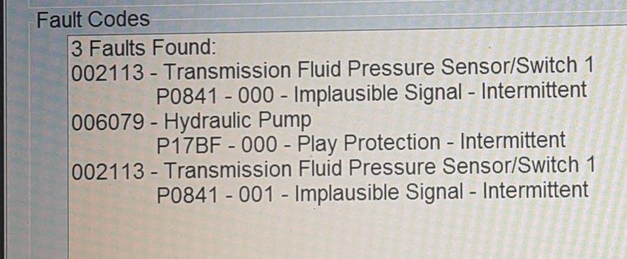

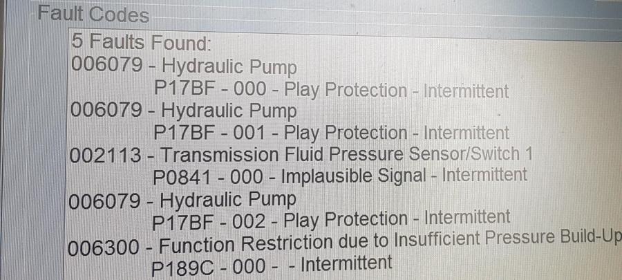

.... Am găsit una de pe un golf 7 cu seria WVWZZZAUZDW014487. Poate cineva sa ma ajute și să-mi spună dacă se potrivește pe mașina mea, VW Passat 1.8 tsi cu sera wvwzzz3czde016804. Menționez ca cutia de pe golf are codul MSP iar a mea are codul NTQ. .
MSP s-a pus doar pe motoare de 1.4TSI, de 103KW.
Mecatronicul era de pe mașină mea. A fost schimbat platoul și a fost completat cu ulei iar apoi  pus pe mașină. Mecanicii mi-au spus ca nu au reușit sincronizarea în 3 pași. Nu știu exact la ce s-au referit. Cică, după pasul 2, când se ia contactul, s-a pierdut lega tura cu calculatorul. Mai multe nu știu. Voi încerca să atașez codurile de eroare pentru prima situație și pentru a doua,cand a cedat din nou după 300 km. Va rog sa ma ajutați cu un sfat. Ce e de făcut? Iau cutia MSP și încerc sa rescriu softul sau cumpăr mecatronic de la cei care-mi repara mașina. Mulțumesc anticipat.
Eu zic sa mergi la o reprezentanta serioasa pentru un diagnostic clar. Abia apoi poti alege solutia corecta.
Bafta !
Codu de eroare  apărute prima data când a cedat în prima imagine și  odurile de eroare când a cedat a doua oara, după 300 km.
repet VERIFICARE CABLAJ ?
Service-ul stie si altceva in afara de citire valori ? o diagnoza corecta stie ?
oare stie macar ce sunt measuring blocks?
Parerea mea este ca :
-ori ai cablaj belit
-ori a cedat acumulatorul de presiune in mecatronic ( lucru usor de vazut ) ...carcasa fisurata ...
-ori ei sunt prosti ca noaptea si nu l-au asamblat corect
Cand spui ca s-a schimbat platoul la care platou te referi ? la cel electornic sau la platoul de aluminiu pe care vin prinse restul de piese ?
Modificat de motanelul
A cedat acumulatorul de presiune, cred ca platoul. A aruncat ulei afară... Am mers în jur de 80 km cu cheia palpaind în bord iar apoi, după ce am oprit n-a mai vrut sa bage în viteza decât pe dist scurte iar apoi deloc.
atunci din cate zic erorile alea ...defectul nu a fost reparat... ce platou a fost inlocuit  ?
A cedat platoul in care este infiletat acumulatorul de presiune. Asta mi s-a spus. Am înțeles ca reparația a constat tocmai în înlocuirea acelei piese, completata cu ulei a mecatronicul  și montarea pe mașină.
nu e reparata corecta...erorile indica acelasi defect...
Dacă a fost înlocuită cu piesa reparata e posibil sa cedeze iar. ( da este posibil și cu piesa sudata) partea proasta consta în faptul ca este dîntr un aliaj de aluminiu și nu găsești soluția corecta ptr sudura)
Eu am pățit așa.  Pana am pus baza acumulatorului noua.
Mai se găseste un kit de reparație pe net. Este în jur de 200$ cu transport
Din Polonia sau Ucraina.
Succes
