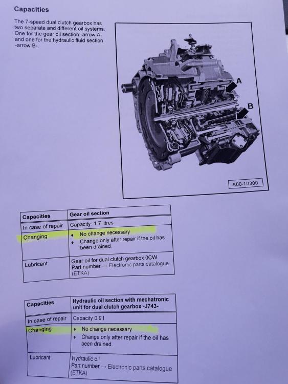

On 8/8/2018 at 11:38 AM, Gelu1 said:
Legat de schimb ulei.
De unde este asta? Ce carte? Mersi.
Eu am schimbat uleiul in cutie cand avea masina in jur de 90k . Era mai negru ca uleiul din motorul unui diesel dupa 15k , am pus si poze aici pe forum . Asa ca sfatul meu este sa il schimbati , se schimba super usor , la fel ca la o cutie manuala .  Intra 1.7-1.9l , 70 - 90 lei litru .
