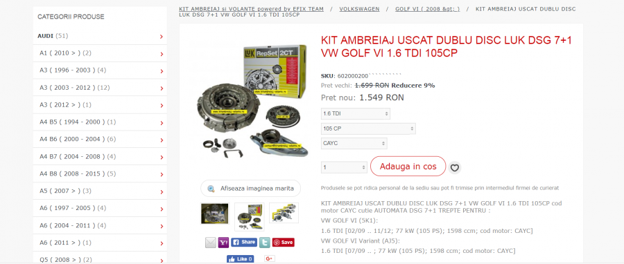

Kitul de ambreiaje pt cutia asta este intre 1320 si 1600 lei pe Luk, pe online. Deci pretul in reprezentanta este nesimtit. Poate mai trebuie niste saibe, niste consumabile, dar sa ajungi la 3400 cu tot montaj este imens. Sa nu uitam ca service-urile mai au si discounturi din partea distribuitorilor de piese. Un 2500 lei cred ca ar fi un pret corect pt o piesa+consumabile+manopera cateva ore.

Eu am schimbat luna trecuta. La 2 reprezentante si la un service autorizat din Constanta pretul kit-ului a fost de 3000 ron fara montaj. La asta se mai adauga 110 ron saibele de reglaj.
In final cu reducere 10% am ajuns la un pret al kit-ului de 2600 fara cele 2 saibe. Montajul si ala la o reprezentanta este de 800-900 ron.
