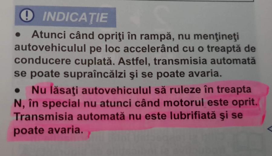

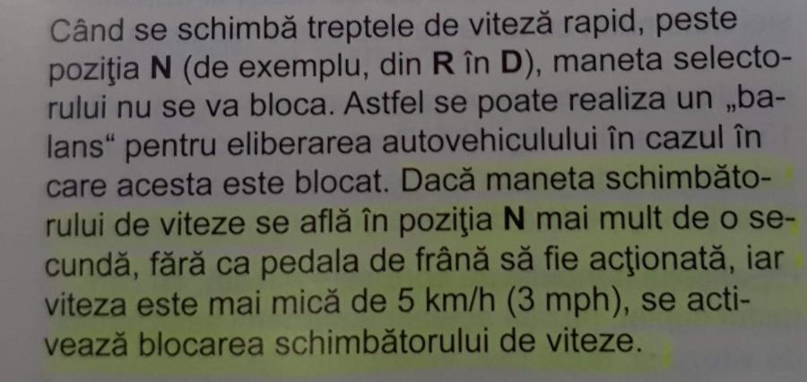

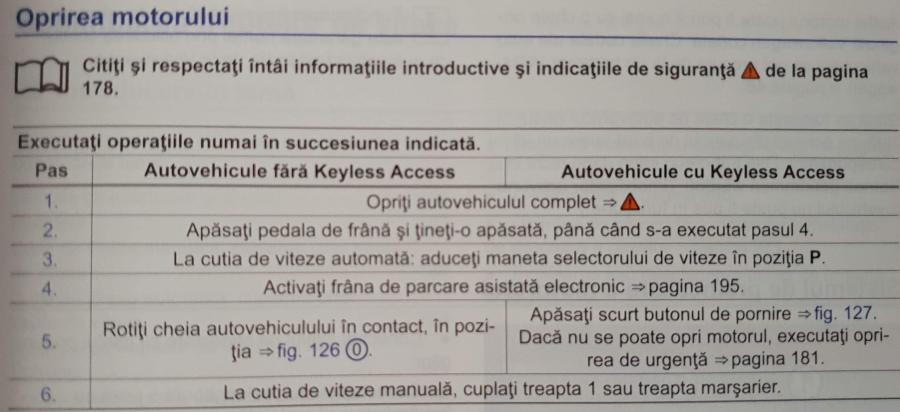

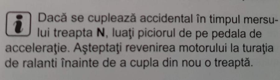

Pt cei care au dubii daca se lasa masina la semafor pe N sau in mers, raspunsul e ca nu se lasa. Scrie asta atat in carte cat si pe site-uri unde se vorbeste despre cutiile dual clutch. Daca stati de vorba cu cineva sau asteptati la calea ferata si nu vreti sa opriti  motorul e mai bine sa puneti in P.

Referitor la staționarea la semafor sau la calea ferata poate sa scrie ce vor ei.
Eu sunt convins ca nu are cu ce sa afecteze în poziția N. Pentru ca atunci rolul poziției N ar fi doar pentru a reuși sa împingi masina când este nedeplasabila.( datorita motorului)
Punctul 2 : dacă cineva cu programul care trebuie poate măsura dacă în D sau S în staționare se pune presiune pe ambreaje o sa conforme spusele mele.
Și acea presiune face fix același lucru ca statul la semafor cu ambreajul călcat la cele manuale ( uzura prematura)
Poate un băiat echipat tehnic o sa conforme sau infirme spusele mele.
Sera buna tuturor.
In D/S cand stai pe loc cu frana calcata ambreiajele se duc la punctul de contact, se vede pe VCDS ca se schimba pozitia cand scoti din N. Cineva care cunoaste cutia ne poate spune daca se ating usor sau nu.
