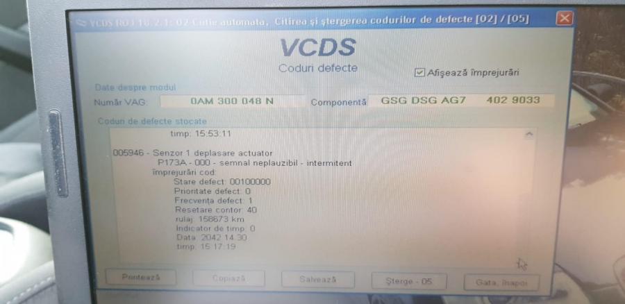

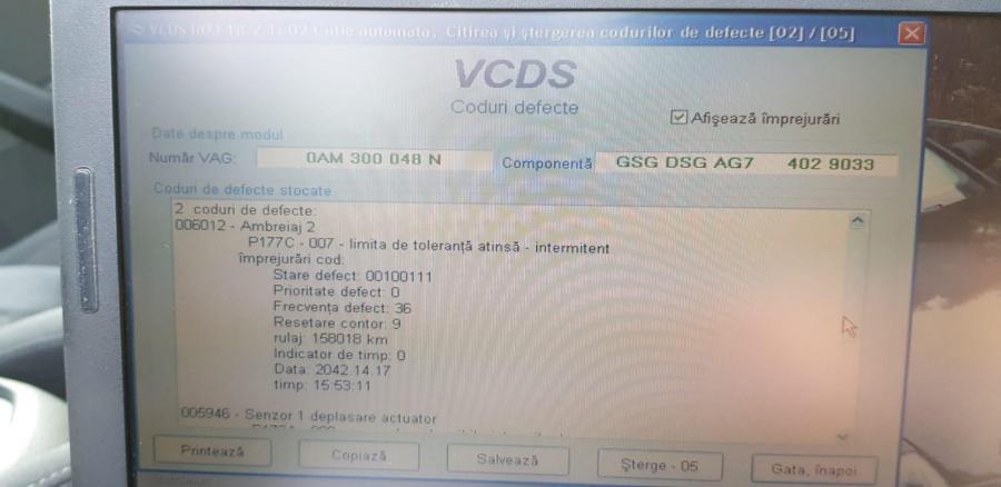

De curand am achizionat un Golf VI 1.4 TSI 160 CP 2009 SH si dupa nici 1000 km facuti cu ea cutia DSG7 a inceput sa nu mai intre in vitezele 1-3. De mentionat este faptul ca in momentul achizitiei i-a fost schimbat uleiul/ filtrele + uleiul in cutia de viteze.
Pe baza erorilor aparute in VCDS imi puteti spune  la ce ma pot astepta sa schimb/ repar si eventual niste costuri?

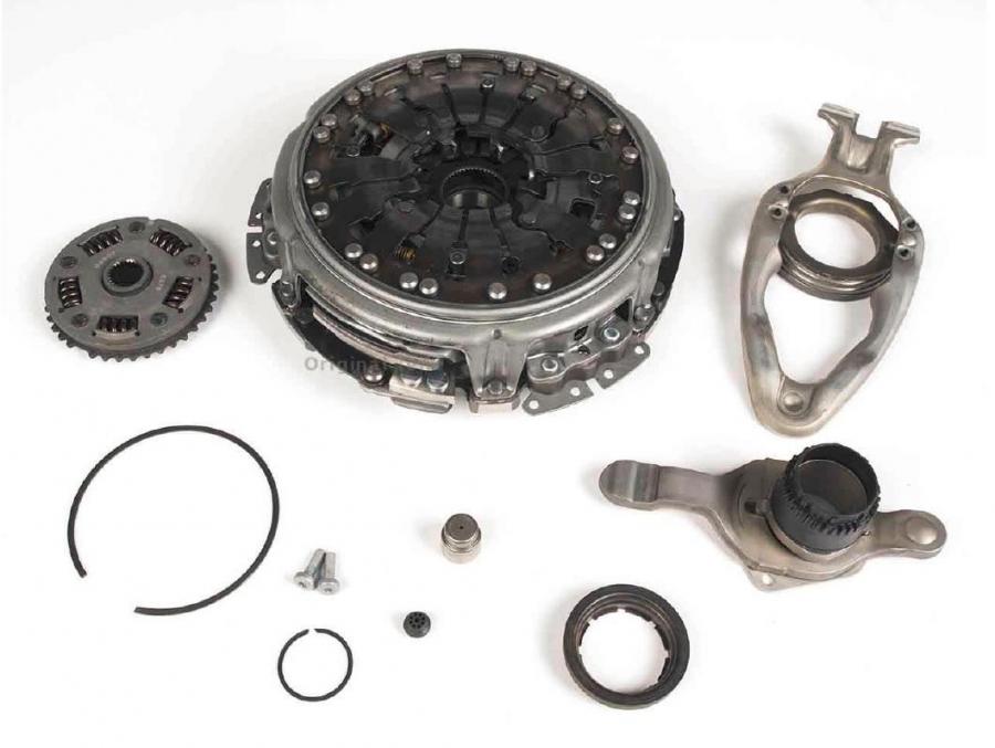

Verdict final: kitul de ambreiaj.

@Xox25 esti sigur ca nu vin saibele cu kit ul complet?eu am vazut 2 kituri de dq200 si ambele erau cu pungulita cu distantiere(mai corect spus asa ) cu ele...incluse in pretul total....foarte ciudat ce spui acolo .(exact ca in poza )

La DSG7 uscat, la inceput veneau cu kit-ul toate marimile de saibe. Acu vreun an si ceva cand am schimbat inca o data ambreiajele, saibele nu mai veneau, service-ul trebuia sa desfaca cutia, sa masoare, sa comande doar saibele corecte, timp in care masina sta in service desfacuta, cel putin cateva zile, asta daca erau pe stoc la depozit. Ura.

Ultimul cod pentru ambreiaj DSG7 pentru diesel, valabil din 01.01.2017, este 0AM198142H si contine piesele din foto de mai jos.

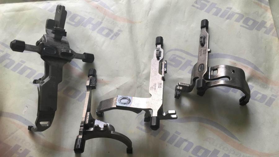

Setul de ambreiaj contine si furca aia de se rupe, sau asta se ia separat ?
@Xox25, pretul pentru prima saiba la orice dealer trebuie sa fie ~12Lei.
Insa acum daca ai vorbit de preturi, m-am uita si la cea de a doua saiba, cu incepere de la 0AM141383 pana la 0AM141383K, tot cu pas de 0,2mm, acestea costa 135Lei/buc la magazinele online, iar la dealeri intre 115-142Lei, in functie de vechimea masinii.
@Cristi_45 mecanicul spunea ca furca se rupe daca mergi cu masina cand are vibratiile alea. Mie m-a recomandat ca pana ii schimba ambreiajele sa merg cu ea cand e strict necesar.

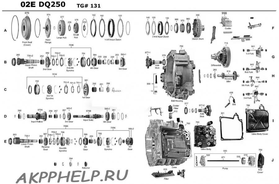

Kitul nu include furca respectiva. Sunt vreo 4 furci pe cutia asta si cea care are de suferit e cea superioara. Asta mi-a spus mecanicul.
Furcile sunt in dreapta G H. E modelul dq250 pt 350 Nm fata de dq200 care e pt 250 Nm
Modificat de Xox25
de curiozitate...intreaba-ti mecanicul care vede el legatura intre vibratie(cauzate de ambreiaj care patineaza ) si furca (repsonsabila pentru miscarea inelelor de cuplaj in interiorul cutiei ) , in conditiile in care mecatronicul are build in fail safe ca atunci cand o furca "opune " rezistenta sa se opreasca din a incheia cursa . in plus daca a zis ca furca superioara (banuiesc ca  te referi la cea din stanga din poza 2 ) se indoaie....aia e pentru marche arrier .....
Btw dq250 nu are legatura cu dq200....
DQ200 nu are absolut nici o legatura cu DG250, nici macar ca plansa de demonstratie.
Nu am spus ca dq250 e dq200. Am vrut sa ii arat lui crist_45 cele 4 furci. Nu am gasit schema la dq200. Poza 2 e de la dq200. Poza 1 e schema de la dq250. Puteti citi pe la mijlocul topicului postari ale baietilor carora chiar li s-au rupt furcile. Nu stiu daca au avut vibratiile inainte pt. ca nu au specificat insa s-au rupt.
