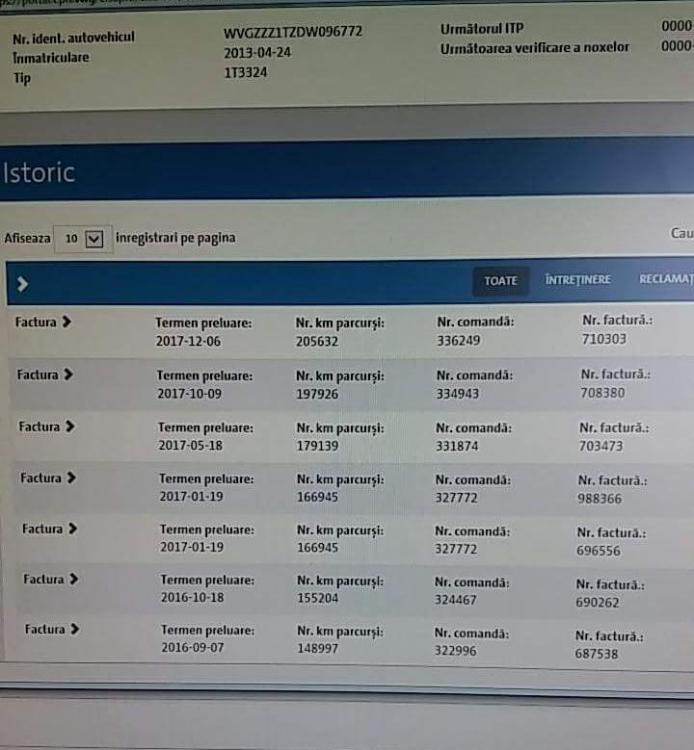

Mașina e cumpărată de o luna de zile și nu am mai postat înainte, dar ce e interesant ca mașina are toate service-urile numai în reprezentanta în Franța, și au fost schimbate ambreiaje-le în octombrie 2017 plus ulei, etc
Am postat verificarea făcută cu istoricul mașinii în reprezentanta...... De aceea am și cumpărat-o...... Dar constat ca nici asa nu poți fi sigur ca cumperi o mașină bună.

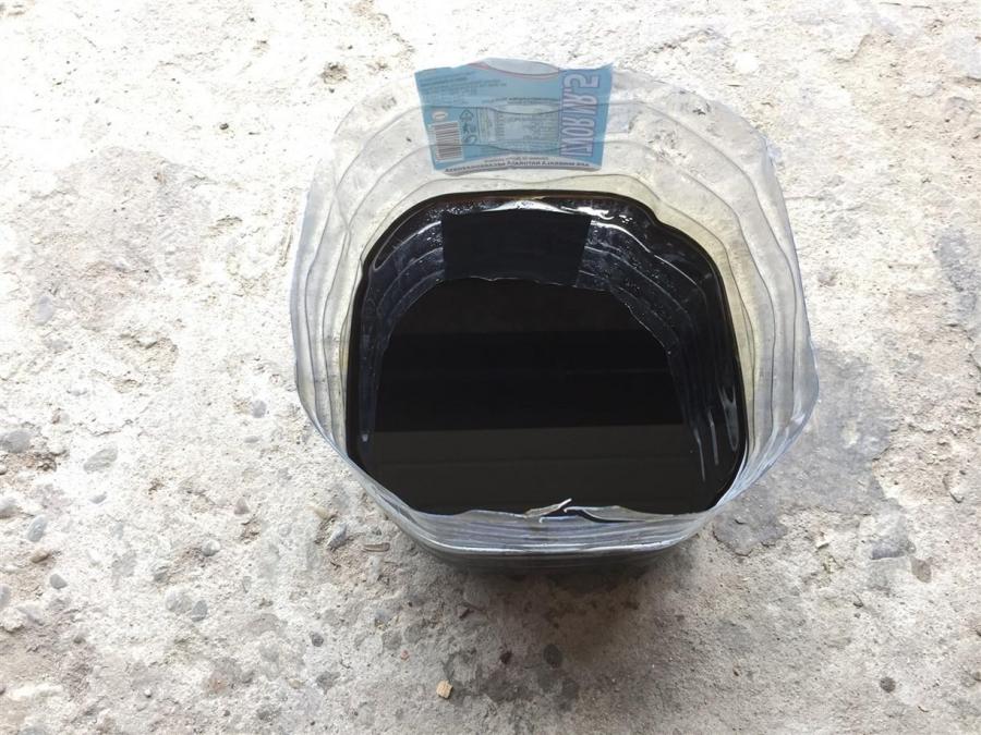

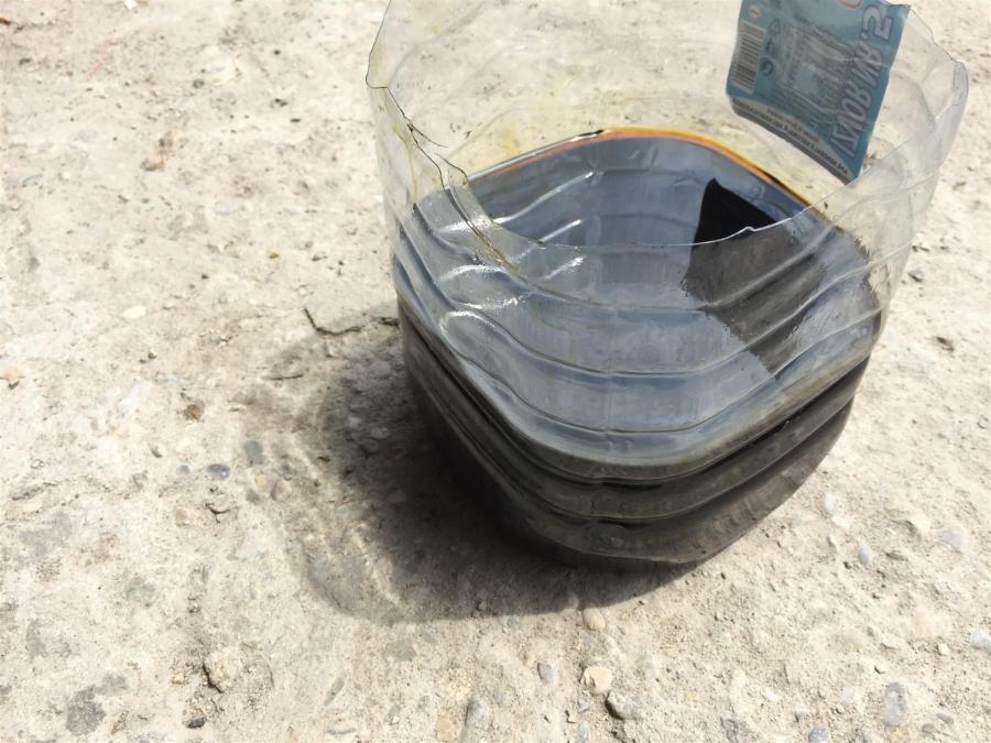

Cam asa arata uleiul din dsg dq200 dupa 90k km , ulei pe care VW spune ca nu trebuie sa il schimbi niciodata , arata exact ca uleiul unui motor diesel dupa 15k km.
