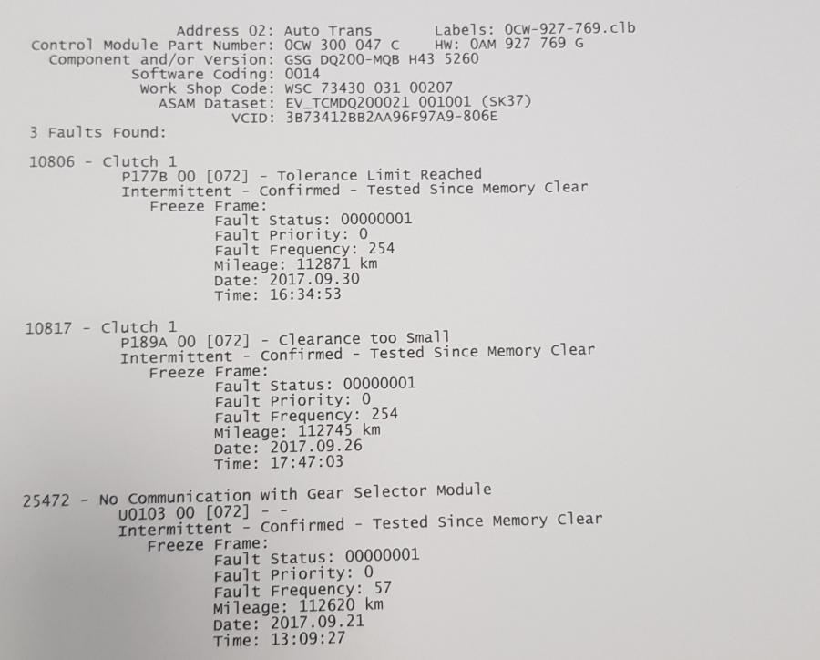

Am fost azi la service si am facut o verificare pe tester, in poza sunt erorile aparute, cu mentiunea ca dupa ce a facut o tura cu masina(mecanicul), la o a 2 a testare a disparut eroarea cu nr 3.
Verdict-trebuie schimbat ambreiajul (skoda octavia, 2013, 1.6 tdi, dsg 7).
costuri - 100 ron testarea, ~3300 operatiunea de schimbat ambreiajul. Ca si timp necesare pentru operatiune: 2-3 zile.
Dupa cum am mai spus si pe paginile precedente, nu ai fost aplicabile la mine, simptomele celorlalti. Dupa ce am citit threadul, am inceput sa fiu mai atent la cutie si sa o incerc sa depistez din simptome...singurul pe care l-am sesizat, facea un “clanc” cand incetineam si intra in vit 1 si apoi acceleram si urca in vit 2. Mecanicul a mai obsevat: un tremurat la accelerare+ clanc-ul de la treapta 2. Toate astea, adunate cu erorile de pe tester, l-au facut sa dea verdictul de mai sus.
Daca e cineva care se pricepe sa “citeasca” erorile, il rog sa scrie aici sau prin mesaj privat.
De asemenea, astept pareri legate de rezultatul testului si preturi.
