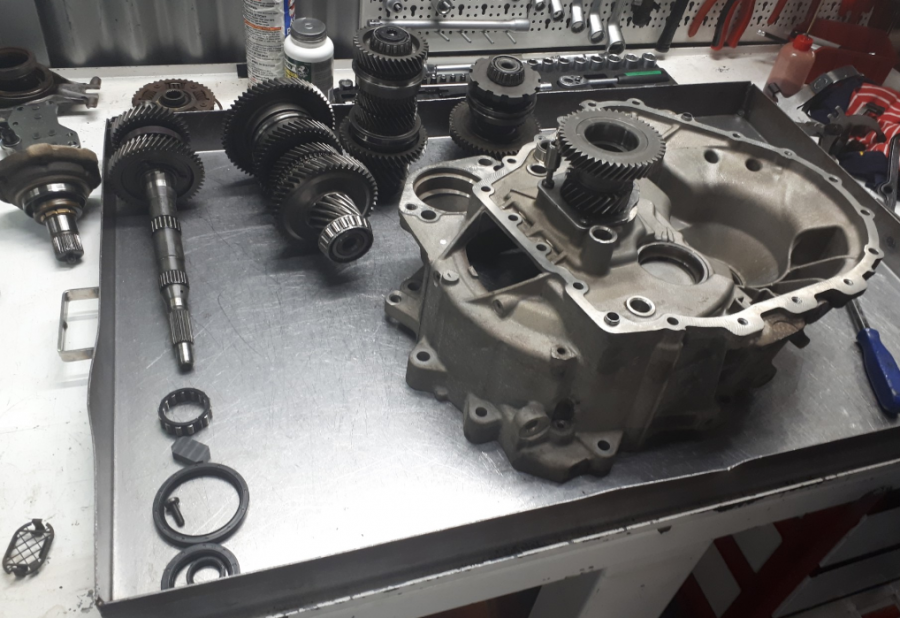

Am achizitionat recent un Golf 6 cu motorizare 1.6TDI -105CP din 2012 cu 160 000km.Masina are o cutie automata DSG7 DQ200. Am masina de o luna si pot spune ca pana ieri dimineata am fost destul de incantat de combinatia motor+cutie (mentionez ca este prima mea masina cu cutie automata).
Ieri dimineata au inceput insa problemele. Cand am pornit masina, martorul de Check Engine a ramas aprins. De asemenea pe display-ul din ceasuri licare intermitent treapta de  viteza (P, R, N, D) si o cheita. Cand cuplez treapta R, masina nu face nimic(se tureaza ca si cum ar fi scoasa din viteza). In D, cutia schimba normal in treptele 1, 2, 3, 4 si 5. La trecerea in treapta 6 incep din nou problemele. Din treapta 6 masina retrogradeaza doar sarind peste treptele pare 5-3-1.
Momentan nu am acces la o diagnoza VAG, insa la o scanare cu o diagnoza universala am primit urmatoarele erori;
P073B - Unable to engage gear 6 - intermitent
P072B - Unable to engare Reverse - intermitent
P0607 - Performanta modul de control - intermitent
O sa iau masina pe platforma pana inapoi la Timisoara, insa sunt curios daca aveti vreo idee care ar putea fi problema (in prima faza eu suspectez unitatea mecatronica). De asemenea cunoasteti vreun service de incredere pentru DSG in zona de vest a tarii?
Salutare oameni bunu,
Dupa 2 luni de absenta din Universul DSG revin cu detalii la problema mentionata in postul initial.
Dupa o luna de consultari si de investigatii legate de pasii ce a trebuit sa ii urmez am ajuns in data de 4.Aprilie in Arad la cei de la MERCOM HERTZ.
Constatarea initial a sefului de service a fost "Furca treapta 5 si treapta 6 blocata". Am lasat masina acolo si in data de 3.Mai cei de la service s-au apucat si de masina mea. Dupa demontarea cutiei s-au descoperit rulmentii de la furcile treapta 5 si 6 sparti fiind afectate si furcile. Aditional, ambreiajele aveau uzura cam mare si mi-a fost recomandat sa le schimb si pe acestea. Din toata cutia, contrar tuturor parerilor, mecatronicul a fost singurul care functiona impecabil (uleiul din el este cel mineral, nu cel sintetic).

In momentul de fata masina merge mult mai bine decat la inceput (au disparut o gramada de sunete si de vibratii). Opinia celor de la MERCOM a fost ca aceasta cutie ar trebui sa mai functioneze fara probleme inca min.100 000km(eu sper mai mult :))).
