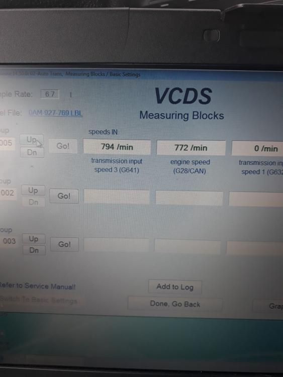

Este un soft de la TVS ENGINEERING .este o firma olandeza. Care. Se ocupa de tuning. Softul este super ,masina functioneaza pe la 1500-1600 rpm nu la 1100 ca inainte si de aici nici schimbarile vitezelor nu mai sunt asa dese. Eu am acum softul original datorita unei probleme de turatie aparuta intre cutie si motor dar abia astept sa l reintalez pe cel olandez
Si daca se afla vreun mecanic priceput sa mi spuna de unde diferenta asta......
Problema a aparut dupa update-ul de soft ? E posibil ca soft-ul sa fi cauzat asta ?
Ei zic ca nu. Maine studiez problema la alt mecanic
